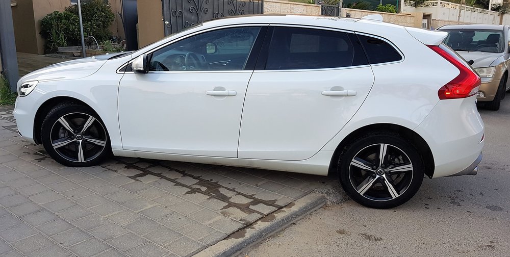

הגיע הזמן לטיפול 15K הראשון. הזדמנות טובה לפתוח שרשור מתגלגל אודות אחזקת הרכב.
תזכורת לגבי תהליך הקניה וההתרשמות שלי מהרכב.
הרכב אצלי מינואר, כצפוי מרכב חדש לא נרשמו שום תקלות או בעיות מיוחדות.

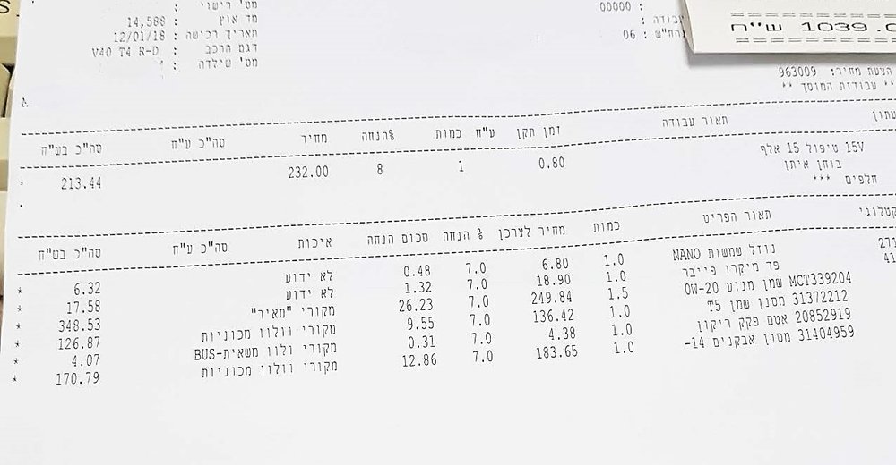

טיפול 15K הכולל החלפת שמן, פילטר שמן ופילטר מזגן בעלות של 1039 שקל לאחר הנחה.
נכון, מדובר במחיר יקר יחסית לסוג הטיפול אבל לא הופתעתי לאור המותג והסגמנט.
לטובה ראוי לצויין שקיבלתי יחס מצוין במוסך. הסבירו בדיוק מה כולל הטיפול ובנוסף שאלו לגבי
בעיות מיוחדות שיש להתייחס אליהן במהלך הטיפול.
הרכב יצא בזמן לאחר כשעה, הציעו שטיפה אבל סרבתי בנימוס.
למחרת התקשרו פעם נוספת כדי לוודא שהכל בסדר ואני מרוצה מהשרות במוסך.

למה מתייחסת הכמות "1.5" בחשבונית של המוסך ביחס לשמן? ליטר וחצי נראה לי לא הגיוני, מיכל 4 ליטר ועוד כחצי מיכל נשמע יותר הגיוני. ואם המחיר שנקבת בו הוא מחיר לליטר, אז זה די מסתדר. אמנם מחיר מוסך, אבל לא 500%.
חזיר דיזל
קשה לי להאמין שהחליפו רק 1.5 ליטר שמן. לכן זה לא 500%, אולי 20% ( אם זה 4 ליטרים ).
שמן זה גלון וחצי. סה"כ סביר למוסך יבואן וולוו.
