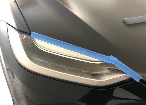

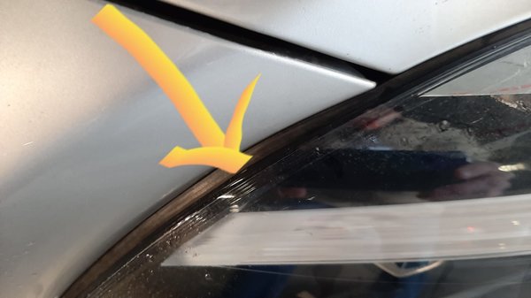

לגבי רעשי הרוח. נתחיל בשריקות.
קודם כל אפיון הבעיה.  ישנם סוגים שונים של רעשים ושריקות במהירויות שונות ומחלקים שונים ברכב.
 אצלי השריקה הייתה דומה כפי שדיווחו חלק מבעלי טסלה.  זאת דוגמה מצוינת :
הבדיקה שנעשתה אצל טסלה לבעיית השריקה הובילה לאזור הפנס ,נייר הדבק הוא פתרון זמני בלבד אבל מאוד מהיר
לזיהוי רעשי הרוח. השתמשתי בנייר הדבק עבור ניסויים רבים שערכתי ברכב שלי
הפתרון אצלי, התקנת גומיה במרווח שבין הפנס לפגוש ומכסה המנוע:
קיבלתי שיפור אבל לא משמעותי

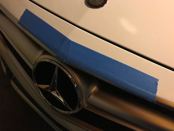

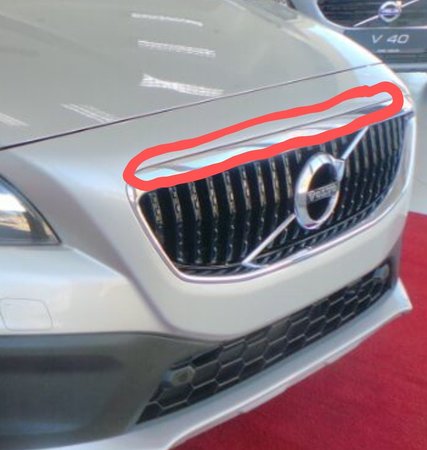

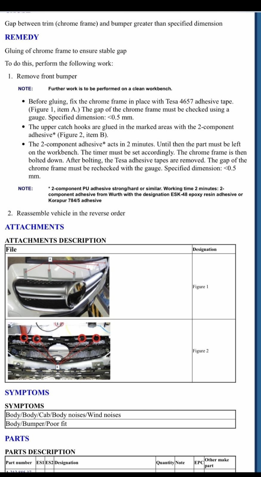

בהמשך מצאתי פתרון נוסף מבית מרצדס לאותו הסימפטום, הפעם מאזור הגריל :
שאכן אומת לבסוף ע"י חברת מרצדס לתיקון רישמי :
אצלי מצאתי מרווח במקום המסומן, האזור לא אטום ומאפשר כניסה של אוויר.
 בוצעה אטימה בכל היקף הגריל בעזרת דבק והשריקה נעלמה!!!

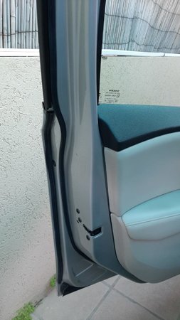

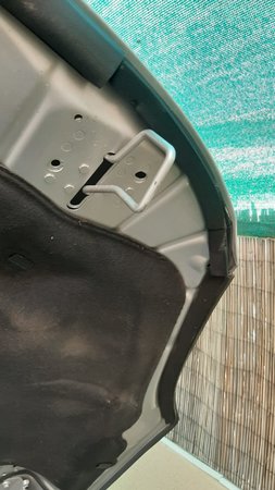

לגבי רעשי רוח כלליים (שאינם שריקות), הוספתי שכבת אטימה נוספת בדלתות ובמכסה המנוע בעזרת ספוג וגומי:
824483961_wind4.thumb.jpg.c623a7d65388c8c78fb35f0178252312.jpg wind3.thumb.jpg.437264ca91106c81a35145a790eeb58b.jpg  wind5.thumb.jpg.3334790c55518d2056ba0bfd19d0e214.jpg
רעשי הרוח ירדו בצורה משמעותית והפכו את הנסיעה לשקטה יותר.

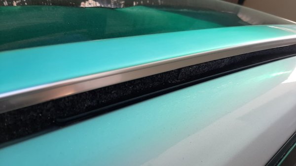

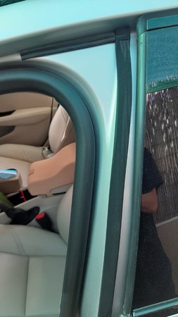

בנוסף,  אטמתי בעזרת ספוג את המרווח שבין הגגון לגג.  לא בטוח עד כמה זה משמעותי מבחינת רעשים:
עריכה אחרונה על ידי banji man

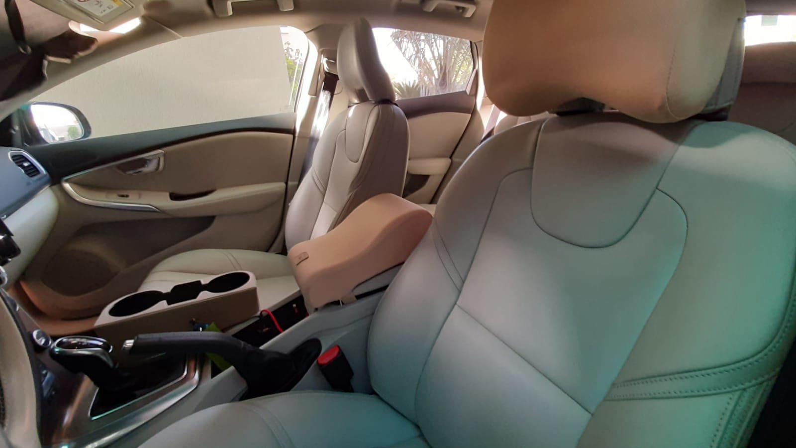

התוספת למשענת הראש מותאמת לדגם הספציפי? אם לא אז אשמח לקישור למוצר. אני חושב שמשהו כזה יכול להועיל מאוד לצוואר שלי.
מתאים לכל רכב :
https://www.amazon.com/dp/B07FDJ3THX/ref=cm_sw_r_wa_apa_i_zv4TEbV90GX0D

לגבי משענת הראש, בתמונה בוולוו שלך היא נמצאת על משענת הראש ובתמונה בקישורים באתרים היא נמצאת למטה יותר.
האם מדובר באותה הכרית? המיקום למטה נראה אפקטיבי לנוחות שכן נשענים על הכרית, האם גם למעלה יש אפקטיביות לנוחות, האם הראש נשען על הכרית או שיש מרווח בינה לבין הראש?
לגבי כרית היד, פטנט יפה, לא ידעתי שמוכרים תוספת כזאת. למעשה זה מה שאני צריך גם ברכב שלי, יש לי כרית יד מרופדת אבל היא ממוקמת נמוך מדי. אני פטרתי זאת באמצעות הנחת גליל נייר טואלט מתחתיה. אבל הייתי רוצה לנסות גם את הכרית הזאת. היא נותנת פתרון טוב? מקובעת טוב למקום? מאפשרת פתיחה וסגירה של התא מתחת? אפשר קישור לאיפה מוכרים אותה?

למשענת אין מקום קבוע. הגומי די משוחרר.  אני מבצע כיוון סופי לאזור הצוואר רק לאחר שאני מתיישב.
 הכרית מתוכננת לצוואר ולא לראש.  אני מאוד מרוצה מהפתרון הזה.  מספק הקלה משמעותית למי שמבלה המון על הכביש.
 כרית היד גם מאוד שימושית, לא פוגעת בשימושיות של תא האחסון ולא זזה בזמן הנהיגה.
קישור מצורף מטה, אני בחרתי להתקין את הכרית בכיוון הפוך.  מצאתי את זה יותר נוח עבורי.
