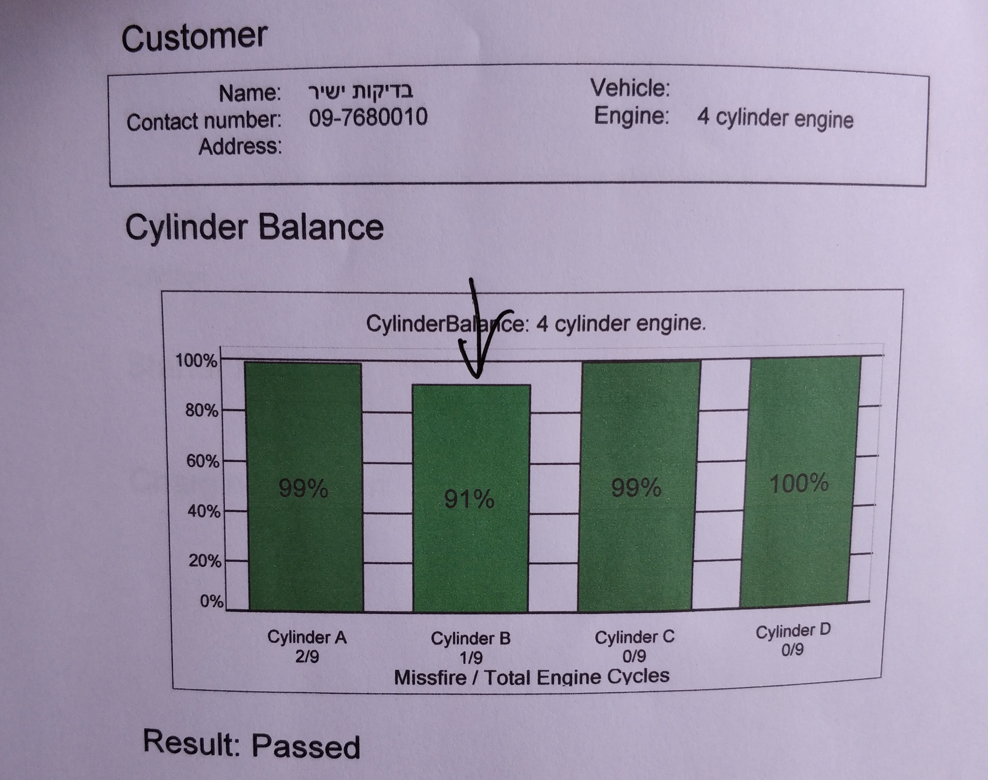

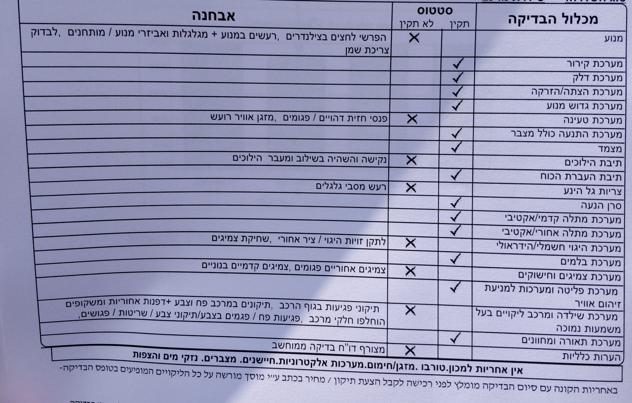

היי, משתף בבדיקה, לשם שינוי הפעם הרגיש לי שהבדיקה בסדר וגם לדברי הבודק מדובר בליקויים לא רציניים שחלקם אפילו לא מצריכים תיקון. מה דעתכם?IMG_20180801_085856.jpg
לא נראה לי שהמצב של הרכב כ"כ טוב, רשמו שיש הבדלים בלחץ בצילינדרים, זה לא צריך להיות, יכול להיות שהמנוע עבר טראומה.
הבוחן אמר שאלה הפרשים קטנים ושזה סביר לרכב שעשה נסיעות עירוניות, הוא טען שמדובר בבלאי טבעי שאין טעם לתקן
צרף את הדוח הממוחשב כדי להבין איזה הפרשי לחץ קיימים, אם מדובר הפרשים קטנים, אין כנראה כל בעיה קריטית.
בעלים גאה :inlove: של פיאט 124 ספיידר 1800.
בדר"כ הפרשים של עד 10% הם בסדר, פה סהכ מדובר גם על צלינדר אחד, לא הייתי פוסל את הרכב על סף בגלל זה..
במחיר המתאים זאת עסקה בסדר גמור, לדעתי 15%-20% פחות מהמחירון משקף את מצב הרכב בהתחשב גם בשאר הליקויים בבדיקה , במיוחד שמדובר על רכב שיש המון ממנו.
מספיק שמצתים לא יהיו בשיאם/מסננים סתומים ואלו יהיו התוצאות-אין בעיה במנוע לפי הדוחות האלו.
כן כדאי להכניס את הרכב ליישור קו כולןל בדיקת מיסבי גלגלים והחלפנה חלקית לפחות של שמן גיר.
