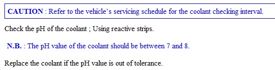

מבין 4 הבדיקות שהוא מדגים, ספרות היצרן של סיטרואן (לדוגמא) מתייחסת אך ורק לבדיקת חומציות, ואף נוקבת בערך החומציות שמעליו יש להחליף את הנוזל. מבחינתי זה מגדיר סף חד וברור.
שאר הבדיקות, אף שהן אולי לגיטימיות, כיוון שאין לי סף ברור שקבע היצרן, מבחינתי האמינות שלהן בעייתית.

בסיטרואן הpH אמור להיות גבוה מ 8.5, או בין 8.5 ל 10 ?
השאיפה אצל כול הייצרנים שנוזל הקירור יהייה ברמת PH נייטרלית כלומר 7. מעל PH 7 זה נוזל בסיסי ומתחת ל-7 חומצי.
אצל רוב ייצרני הרכב ה-PH של נוזל הקירור לאחר דילול במים נע סביב PH 8 אבל שוב פעם זה תלוי באחוז הדלול במים ומהי רמת ה-PH של המים.
