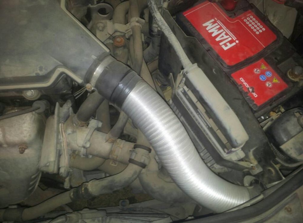

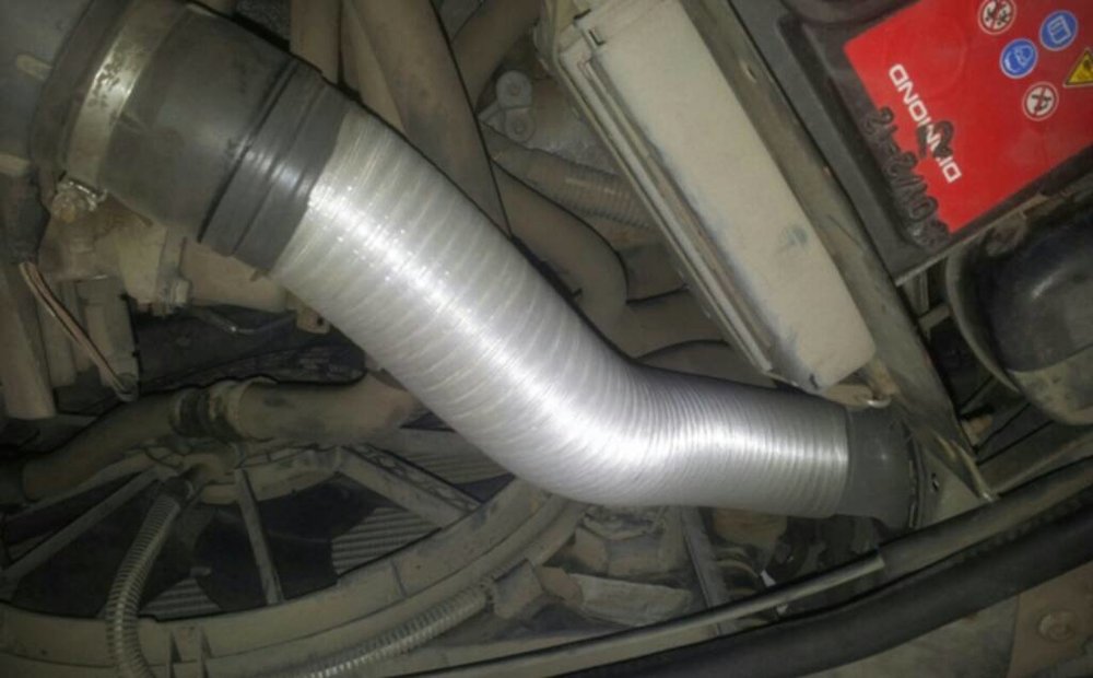

צינור יניקה של הפילטר בקליאו במודלים האלו עשוי מחומר שאחרי כמה שנים מתפורר, ואז בדרך כלל מורידים אותו.
הייתה לי קליאו כזאת, שמתי צימור מנייר אלומיניום במקום.

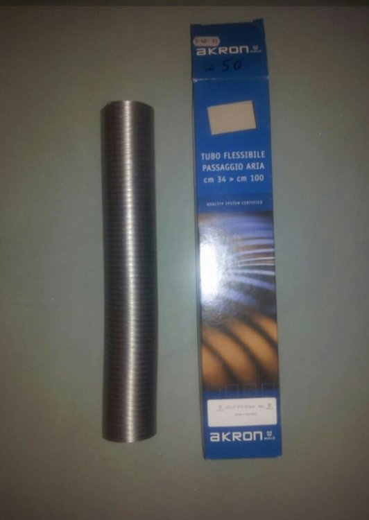

קניתי את הצינור בחנות חלפים רגילה.
האוטו היה מודל 2000, קניתי אותו ב 2007 ומכרתי ב 2013. לכן לא זוכר באיזה חנות בדיוק קניתי.
להגידי לך שהרגשתי הבדל בנסיעה עם הצינור ובלי הצינור...לא יכול להגיד. לא הרגשתי הבדל.
אבל אם היצרן ראה לנכון להתקין אותו אז הוא לא מיותר וכן תורם משהו אפילו שלא מרגישים.
על האריזה רשום מחיר, 50 ש"ח. כאמור זה היה לפני די הרבה שנים.
