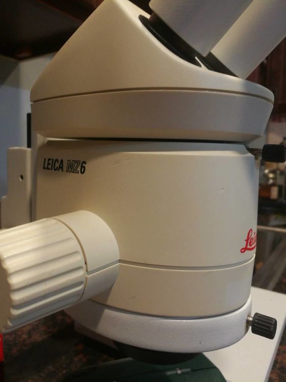

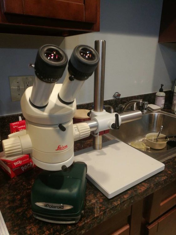

תופס לי חצי מהשיש במטבח[ATTACH]501270[/ATTACH][ATTACH]501271[/ATTACH]
Sent from my FRD-L04 using Tapatalk
בנצי, איזו תאורה יש לך ללייקה?
אני גם צריך תאורה לראש של לייקה, מקורית עולה כמו בית (הבסיס שוקל כמו אחד).
