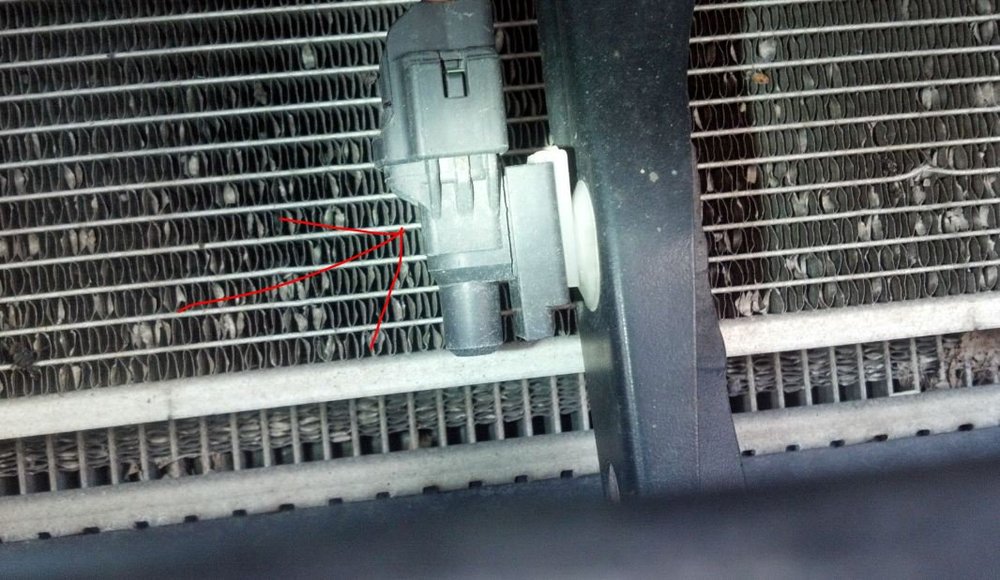

חיפשתי את החיישן ולא מצאתי.
מצ"ב צילום תא המנוע, האם תוכלו לסמן לי היכן הוא?
[ATTACH=CONFIG]498704[/ATTACH]
לדעתי אם קיים חיישן כזה ברכבך או חיווט הוא צריך להסתתר מאחורי הפגוש הקידמי.
איזה כייף לי :)
מצאתי את הקונקטור של החיישן (השחור בתמונה), בדקתי ואין שם חיישן.
אביא חיישן מפירוק, אחבר ואעדכן.
זה קונקטור בעל 2 פינים ?
