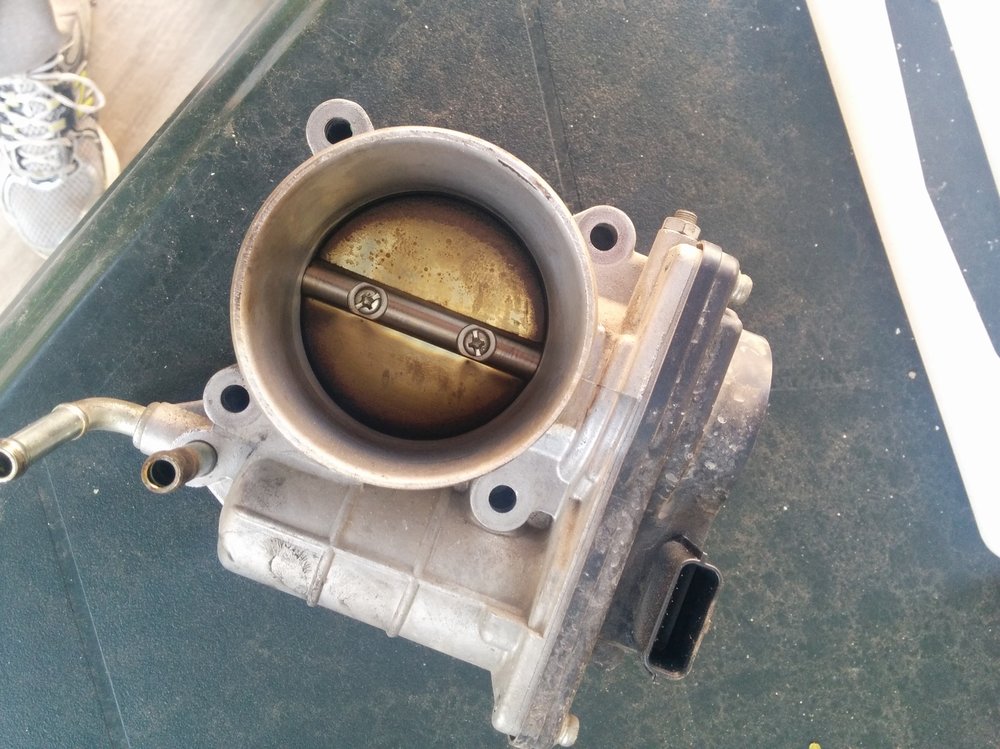

מספר תמונות:

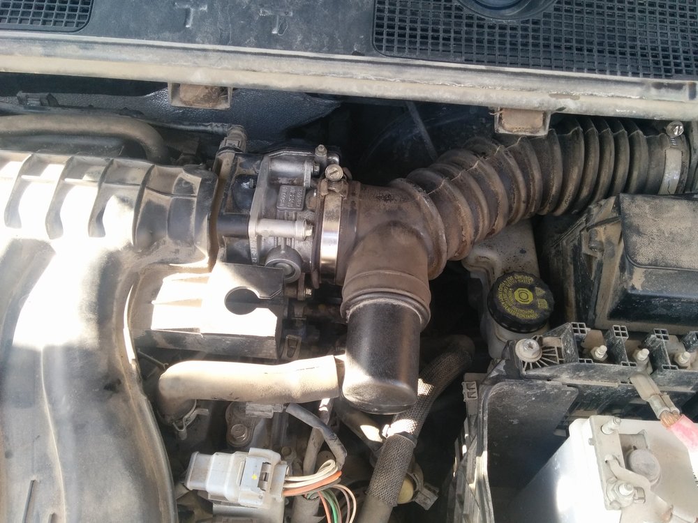

מצערת מפורקת לפני - צד מנוע

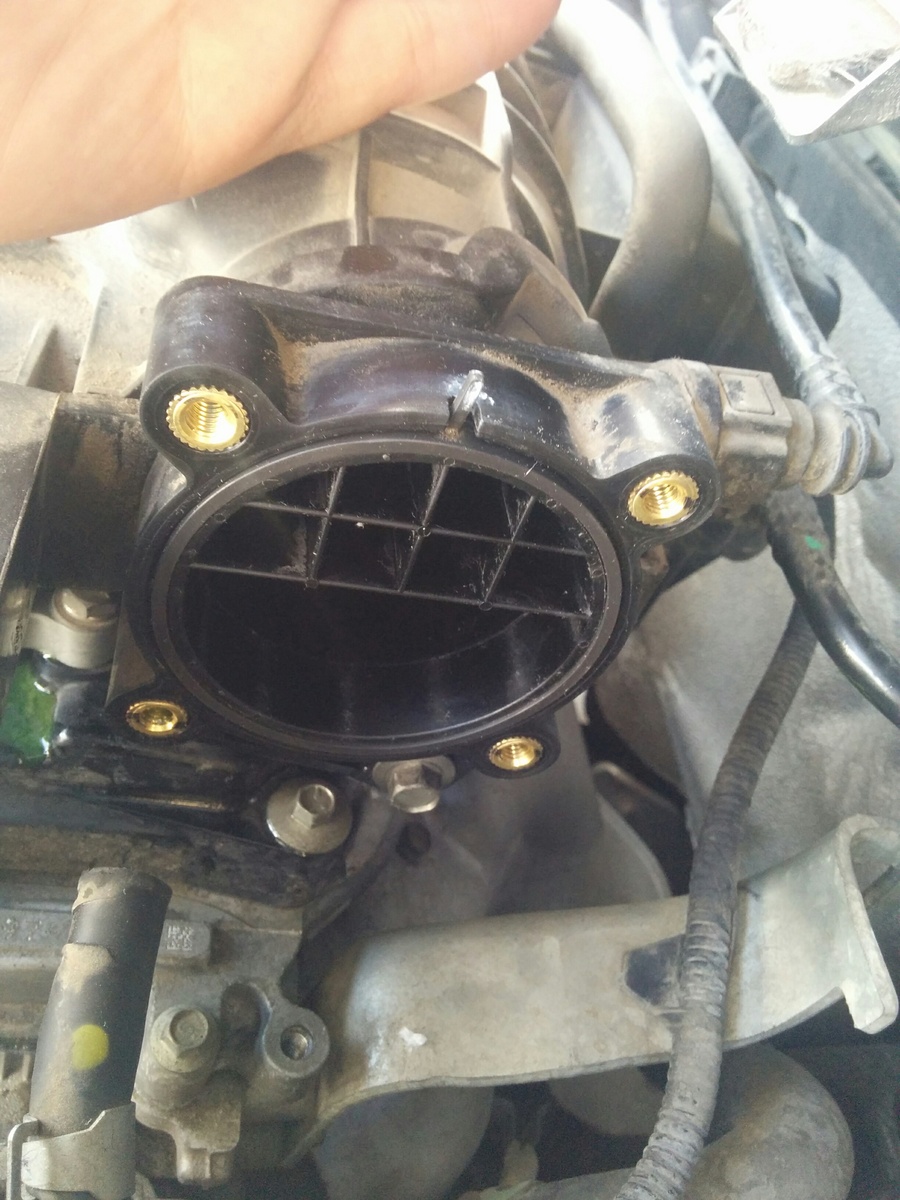

מצערת מפורקת לפני - צד פילטר אויר

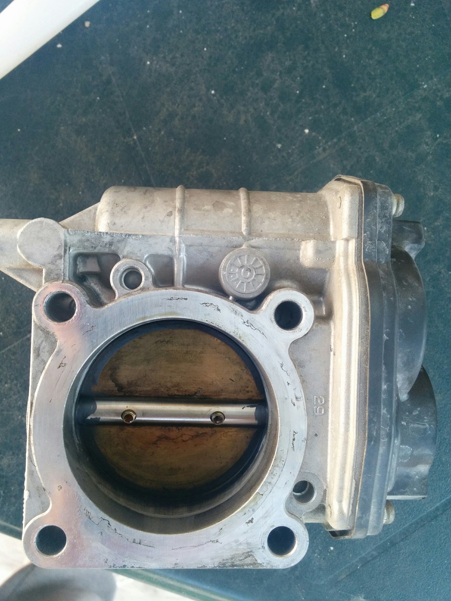

מצערת אחרי ניקוי ראשוני מחוברת לצמה

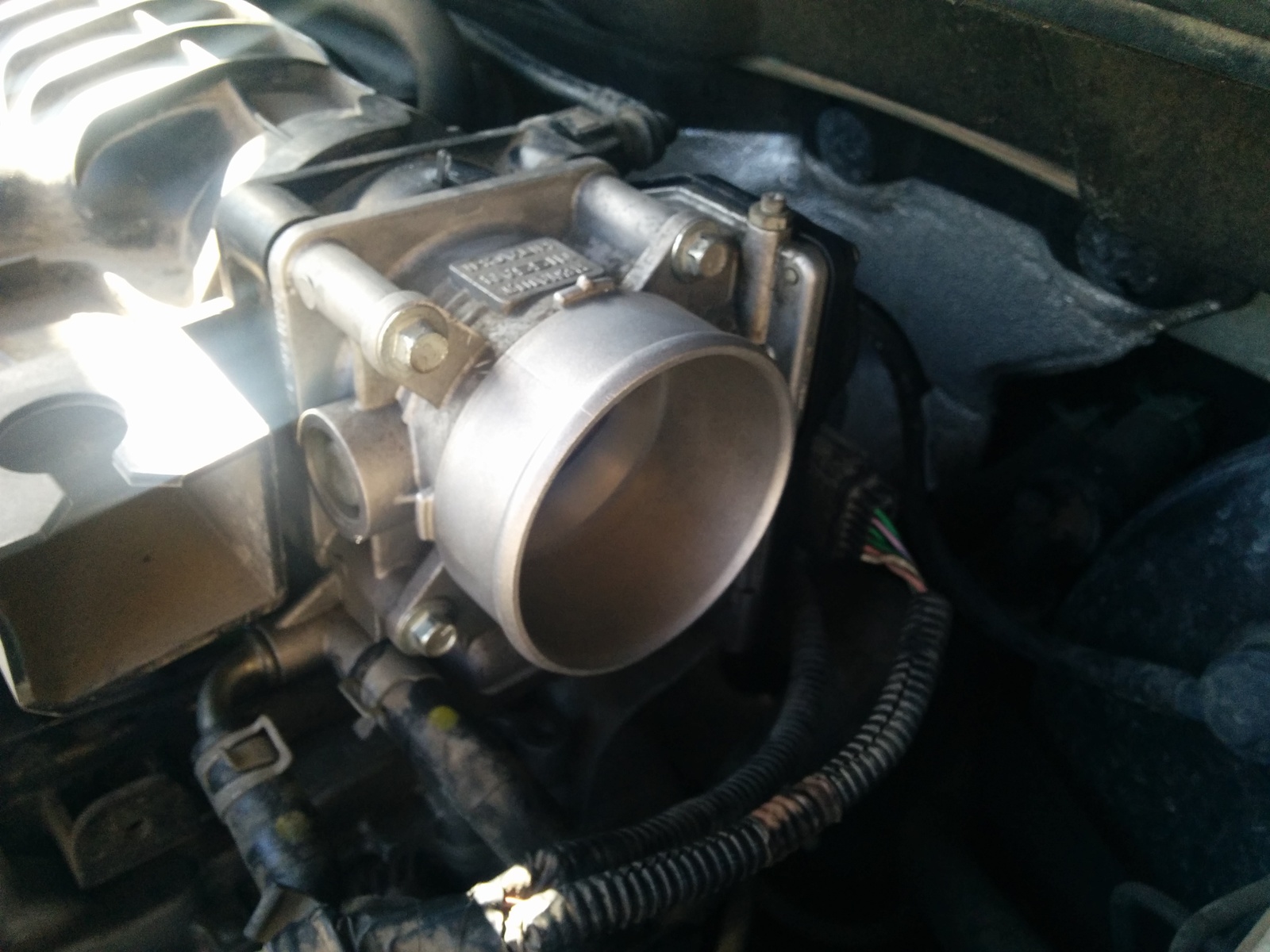

זה הפתח אליו מתחברת המצערת, בדקתי את שלמות האטם והעברתי גם ניקוי קל בפנים

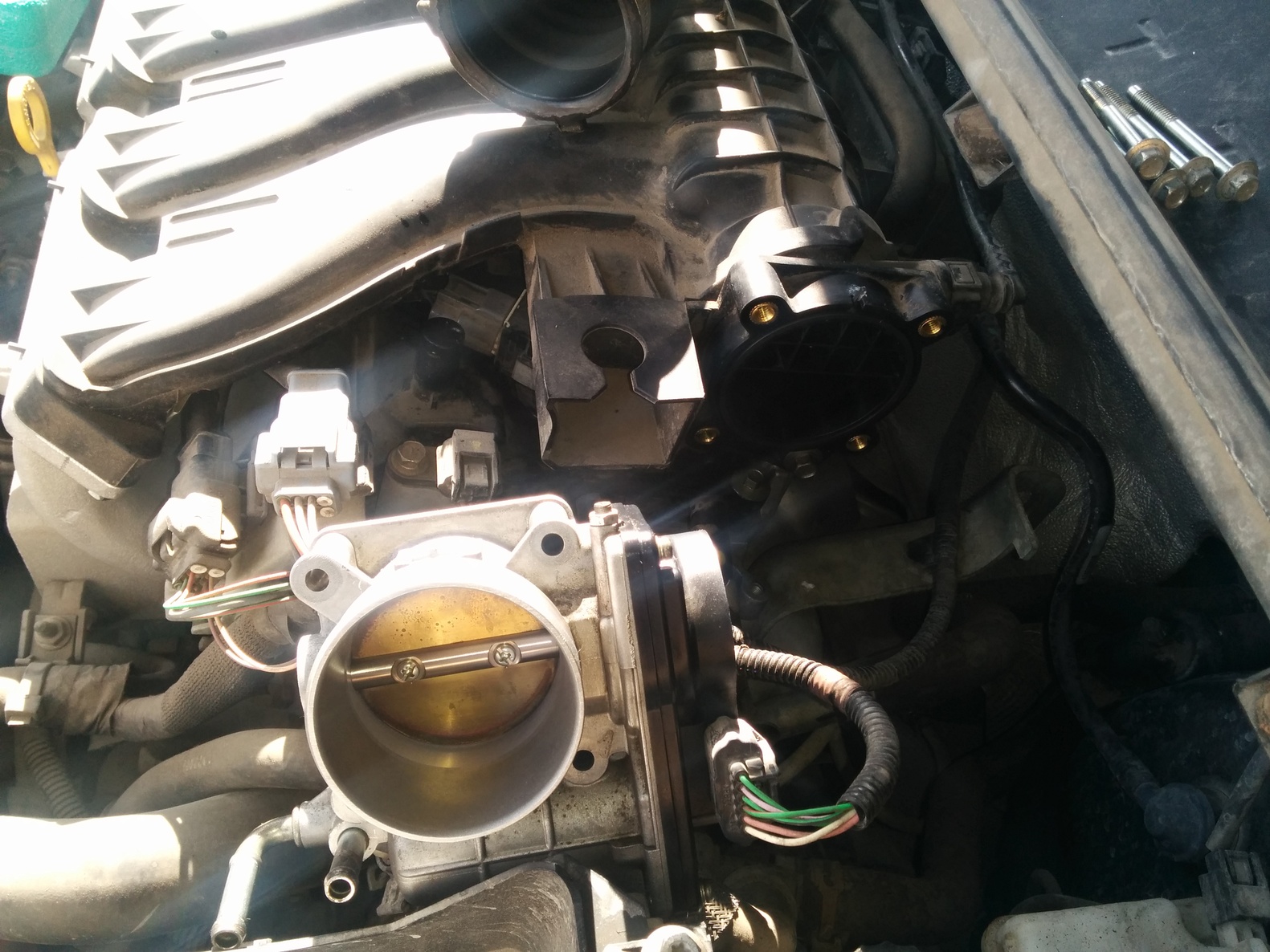

פה ניתן לראות את חומר הניקוי ומאחור את הצינור שמחבר בין המצערת לפילטר האויר

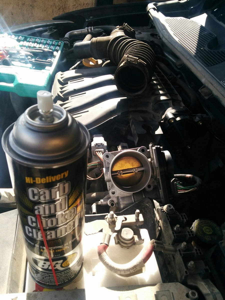

זו המצערת אחרי הניקוי מחוברת חזרה, משמאל למטה ניתן לראות את כניסת ויציאת מי הקירור
לבסוף הכל מורכב חזרה

הצלחה!! הבוקר הניע מכה ראשונה מבלי להיכבות, היה ריח חריף מהאגזוז (כנראה שאריות של החומר) אבל לדברי אישתי נעלם שהגיעה לעבודה (או שהיא סתם לא שמה לב כי היה לה קר).
