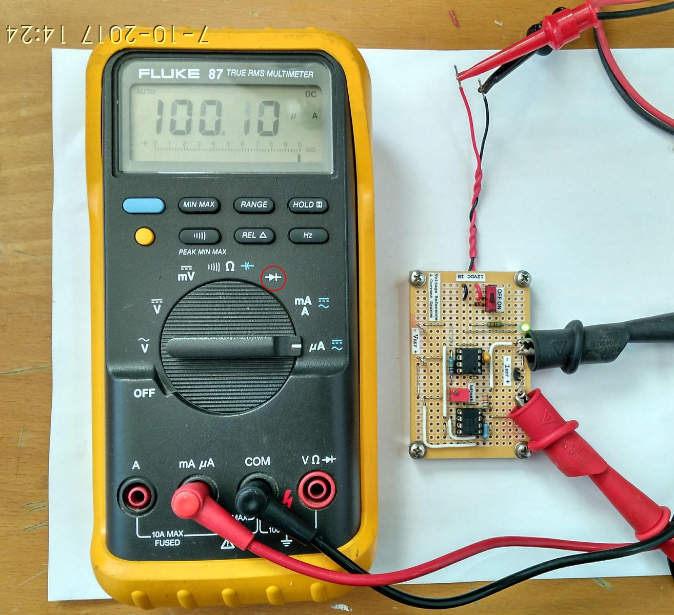

5V הוא מתח תקין לבדיקת רוב הלדים. - התשובה שלך לא מדוייקת.
לשם בדיקת תקינות של לדים חייבים לחבר נגד טורי בכדי להגביל את צריכת הזרם של הלד אחרת לפני שתספור 1.2...הלד יישרף.
אפשרות נוסף היא לבנות מעגל שהינו למעשה מקור זרם של 10 מיליאמפר המבוסס על רכיב כגון: LM1117.
עם ברשותך רב מודד הדרך הנכונה לבדיקת הלד היא במצב בדיקת דיודות הנמצא כמעט בכול רב מודד. בבדיקה מסוג זה רב המודד מסוגל לדחוף כ-0.6-1 מיליאמפר במתח הדקים של כ-3.9 וולט ולכן עם תסתכל על הלד במקום יחסית לא מואר או במקרה של לדים בעלי עוצמת תאורה נמוכה רצוי להחשיך את איזור הלד ותוכל לראות גם אם הלד דולק או לאו וגם את מפל המתח על הלד.
