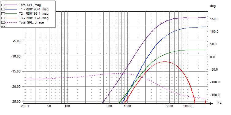

נהוג להכניס טוויטר שני בהנחתה קלה של כ 3-5DB - עם נגד של 2.2-4 אום על הקו.
מאחר ושני רמקולים הפועלים על אותם תדרים - מעלים את העוצמה הכללית ב כ 3DB.
לכן התחום הגבוהה, יכול להישמע צורם.
ראה את תמונת הגרפים של הטוויטרים.
הטוויטר T2 הירוק - מונחת ביחס ל T1 הכחול בכ 5DB .
מאחר ויש גם טוויטר T3 - המונחת יותר.
