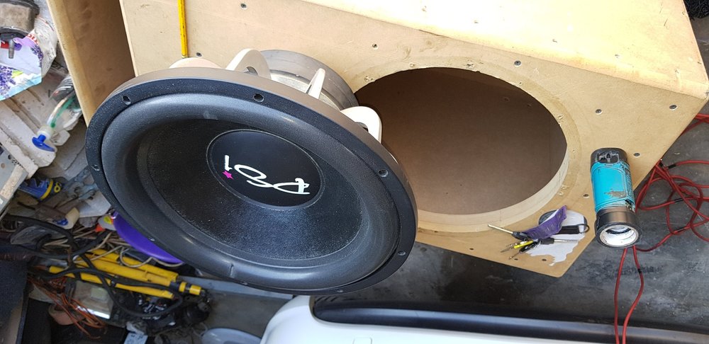

  7. סאב 15" של psi, כולל תיבה מכוונת ל34hz. מוצהר 1200rms, מבקש עליו כולל תיבה 1400 ש''ח, גמיש לרציניים. 0547850085
