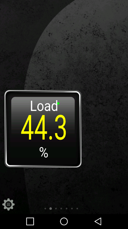

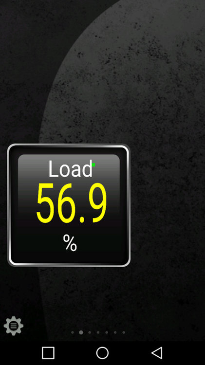

הנמוך ללא מזגן, הגבוה עם. שניהם בסל"ד סרק.Screenshot_2017-06-10-14-43-10.jpgScreenshot_2017-06-10-14-43-32.jpg
הגיוני שמזגן יקח איזה 12% .
רק לא ברור לי למה מתכתחילה 44% זה נראה גבוה.
