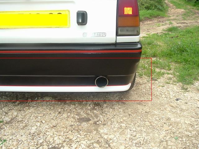

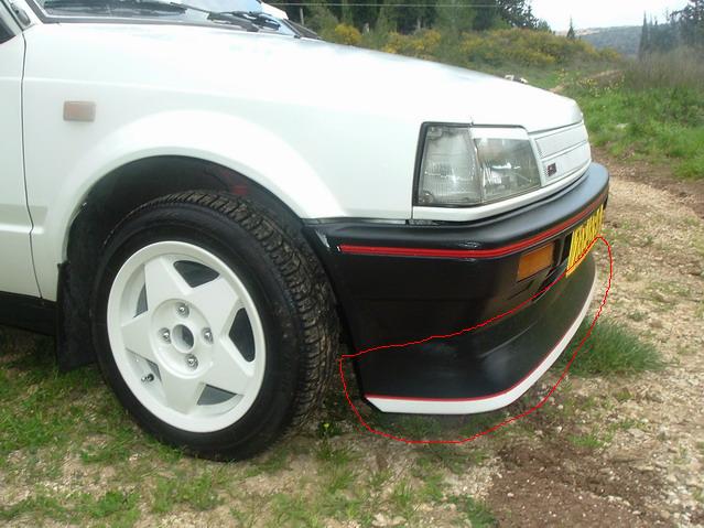

עבודה יפה ומקצועית בהחלט מחכה בקוצר רוח למחר לפירוט ולמחירים
לילה טוב
נ.ב
תודה למנהלים על הפניית תשומת ליבי לחוקי הפורום.
בהחלט עבדה יפה ,לדעתי יש לך עתיד(אפשר להזמין עבודות?)
העבודה יפה מאוד,יש לי כמה שאלות אליך..
איך ניתן לקנות\להזמין פיבר?ובאיזה צורה הוא מגיע?
האם החומר יקר?
תודה מראש.

איך אבל אתה יודע איפה בדיוק לגזור את העיגולים??....יש איזה שבלונות או משהו??
הנה מצאתי עוד שתי תמונות של האוטו לשעבר שלי!
אם תשימו לב לפגוש קידמי ואחורי יש הנמכה קטנה מפיבר!
זה כמו שחסידה תבלע צפרדע, תכניס אחרי זה את המקור שלה לת$ת ולצפרדע תיהיה סירקולצייה, כך החסידה לא תיהיה רעבה לעולם.
כן יש שובלונות! והפיבר יושב על הפגוש המקורי!
