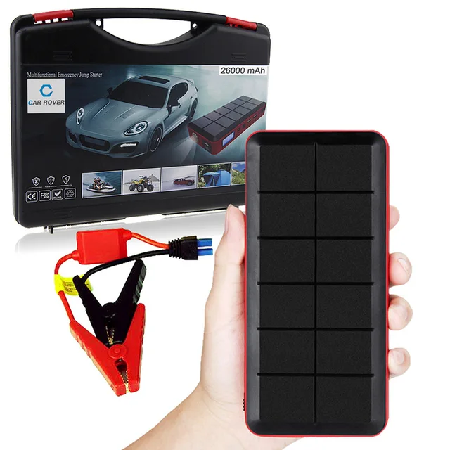

מחיר המצבר עולה כפונקציה של השעה בלילה. אתה יכול להצטייד במיני מצבר ליתיום שדיי נפוץ כיום באתרי מכירות סיניים. זהו מצבר של 10000mAh. עלותו כ ₪300 ונותן משהו כמו שתיים שלוש התנעות
https://ae01.alicdn.com/kf/HTB1MVP.KVXXXXc.XpXXq6xXFXXXU/26000-mAh-car-jump-starter-power-bank-12v-emergency-car-battery-booster-Multi-function-car-starter.jpg_640x640.jpg
