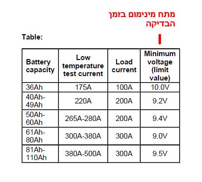

בדיקה תחת עומס צריכה להתבצע לפי הנחיות של ייצרן המכשיר, באופן כללי הבדיקה צריכה להתבצע בצורה הבאה:
1. ניתוק כבל המינוס של המצבר.
2. בדיקת מתח הקטבים של המצבר ללא עומס. המתח לפני בדיקה תחת עומס צריך להיות מעל 12 וולט במידה והמתח מתחת ל-12 וולט
יש להטעין את המצבר.
3. יש לבדוק את המצבר תחת עומס לפי קיבולת המצבר או כושר ההתנעה לפי הטבלה המצורפת. אורך הבדיקה צריך להיות כ-15 שניות ולא יותר (קיים טיימר למכשיר הבדיקה). רוב החשמלאים לא מכוונים את עומס הבדיקה לפי המלצות ייצרן המכשיר לכן התוצאות עלולות להטעות.
4. בזמן הבדיקה המתח צריך להיות גבוה מהמתח המצויין בטבלה המצורפת.
