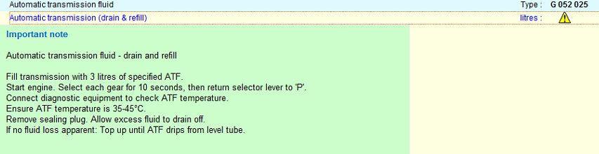

משום מה חוששים בפורום מהחלפת שמן גיר ברכב שעבר הרבה ק"מ בלי החלפה.
מהניסיון שלי בכל רכב שיצא לי להחליף בו החלפה חלקית, עם או בלי פילטר, זה תמיד עשה טוב.
מתיבות שלא רצו לעבור להילוך רביעי והשמן יצא סמיך ושחור, עד תיבות שסתם בועטות בין ההילוכים. זה תמיד פתר את הבעיות.
חשוב פשוט להקפיד למלא שמן בתקן הדרוש, והכל יהיה בסדר:
