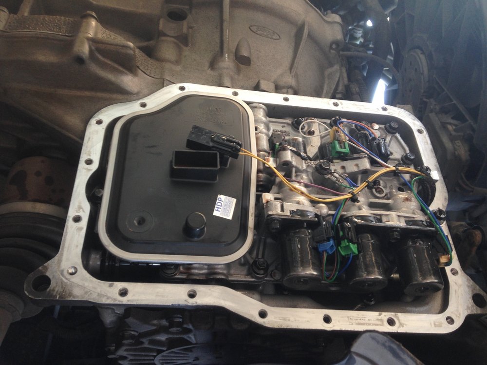

  16. היום נפגשתי עם אסף לטיפול בפורד פוקוס שלי (שנת 2006 162K ק"מ). החלפנו שמן מנוע, פיטר שמן, פילטר אוויר, פלאגים, נוזל קירור וביצענו החלפה חלקית של שמן גיר. (כשאני אומר החלפנו אז אסף החליף ואני שאלתי שאלות...). למי שרצה לראות איך נראה הגיר אחרי ניקוז של כל השמן... היה עמוס היום, הרבה מכוניות והרבה דברים הוחלפו. אסף בנאדם מדהים עם סבלנות בלי סוף, עבר בין כולם וטיפל בכל דבר עד שלמות. אז המון תודה אסף, מי יתן שלא יגמר לך הכוח שבת שלום, יניב

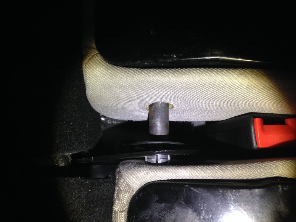

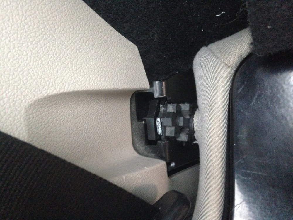

  18. שלום, רכשתי לאחרונה פורד פוקוס 2006, לפני העברת הבעלות הבעלים הקודמים שטף את המושבים במקום ״מקצועי״ והכל היה ספוג מים ומסריח. אחרי שבוע שהאוטו היה עם חלונות פתוחים והריח קצת השתפר רציתי לפרק את המושבים כדי לנקות אותם כמו שצריך. חיפשתי מדריך שמסביר איך לפרק אולם לא מצאתי. אחרי שיטוטים בגוגל ויוטיוב הצלחתי להבין איזה כלים דרושים ואיך מפרקים. כשהרכבתי אותם חשבתי שאצלם את התהליך, אולי זה יכול לעזור למישהו/י... כלים דרושים: ראצט עם בוקסות טורקס T40, T50. מברג שטוח (דק וארוך יהיה מעולה) זמן עבודה: בין 15-20 דקות. שלב 1 - הוצאת כריות המושב: הוצאת 4 הברגים שמחזיקים את כריות המושב (2 למושב הזוגי ו2 לבודד). אלו ברגי טורקס t40. לאחר הוצאת הברגים, המושב תפוס ע״י ווים מתחת למושב, יש לדחוף לכיוון תא המטען והרים מעט, זה אמור לצאת ללא בעיה. שלב 2 - הוצאת המשענת הזוגית: יש לפרק את הבורג שמחזיק את חגורת הבטיחות של המושב האמצעי, זה בורג טורקס T50. יש להשכיב את המשענת ואז בצדדים של המושב יש סגר שתופס את המושב במקום, בד"כ יש גם סימון לבן עליהם. עם המברג צריך להזיז את הסגר עד הסוף כך שיהיה אפשר לשלוף את המשענת. זה לא ממש נוח, אצלי זה לא זז בקלות, בייחוד הצד הבודד (אולי כדאי לטפטף כמה טיפות שמן במידה וזה לא זז, רק להיזהר על המושב). עכשיו אפשר להוציא את המושב מהתופסן שלו בצד. למושב הזוגי יש פין שנכנס למושב הבודד דרך המחזיק של חגורת הבטיחות. לצורך הוצאת המושב הזוגי יש להשכיב את המושב עד לאמצע בערך ולמשוך החוצה. צריך לשחק עם זה עד שהמושב יוצא. שלב 3 - הוצאת המשענת הבודדת: יש לשחרר את התופסן של המושב הבודד (כמו של המושב הזוגי, פשוט להזיז אותו עד הסוף ולמשוך את הכסא החוצה). זהו, המושב האחורי בחוץ ואפשר להתחיל לנקות... את שלי לקחתי לבית ושטפתי עם מברשת ואבקת כביסה וייבשתי בחוץ – יצא מעולה. ההחזרה של המושב בצורה הפוכה, קודם המשענת הבודדת, אח"כ הזוגית. לאחר שסוגרים את התופסן של כל צד ומחברים את החגורת בטיחות אפשר להחזיר את כריות ולחבר את הברגים.

  20. שלום, רכשתי לפני כשבועיים פורד פוקוס 2006 (Trend x) ויש לי חשש שחסר שמן גיר. בדקתי בבית במשטח מאוזן כשהמנוע בטמפרטורת עבודה (אחרי נסיעה) ועברתי בין R לD כמה פעמים. כשהוצאתי את המדיד זה נראה שיש ממש קצת נוזל (נראה שאפילו פחות מהמינימום). הלכתי היום בבוקר למוסך מורשה שיבדקו, אולם הם בדקו על משטח בשיפוע די גבוה ויצא שזה עד המקסימום. אני מצרף שתי תמונות, אחת של המדיד (אחרי שהוצאתי, ניקיתי, הכנסתי שוב לכמה שניות) והשנייה של צבע הנוזל שיצא. אשמח אם תוכלו לאשש או להפריך את החשש שלי. תודה מראש, יניב
