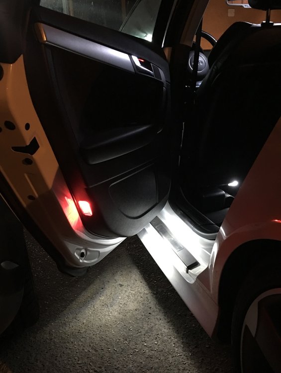

בשלב הראשון נתקין את חבילת התאורה בדלתות האחוריות.

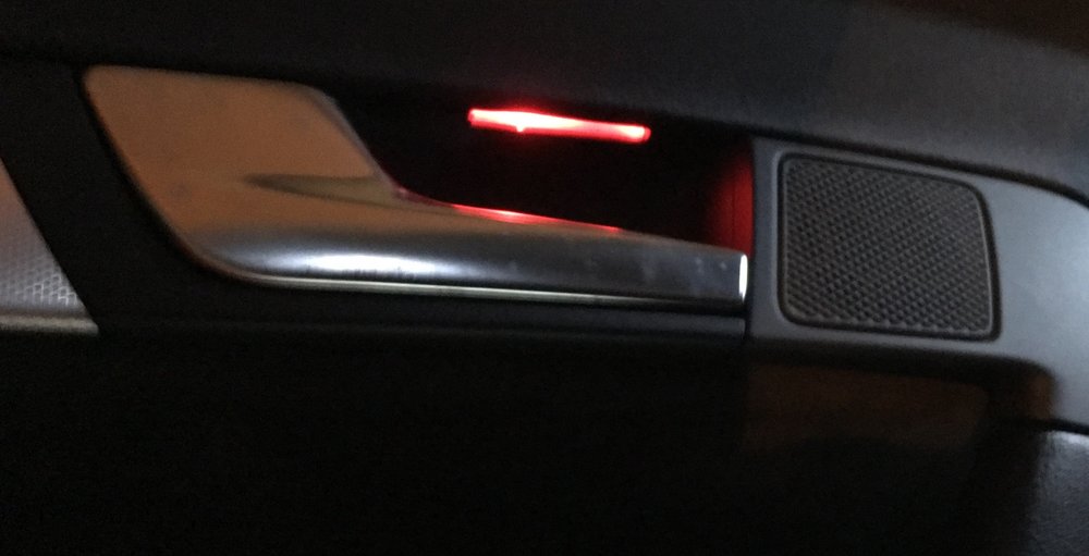

קיימות שתי נורות בכל דלת: נורה אדומה שפונה אחורה ונורה לבנה שמאירה את הרצפה כאשר הדלת פתוחה. כמו כן החבילה מכילה תאורת אוירה אדומה בידיות הפנימיות של הדלתות.

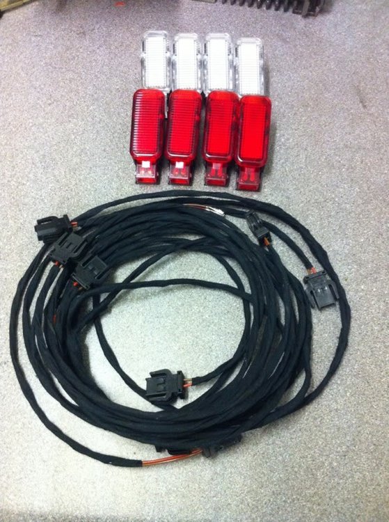

החלקים המרכזיים

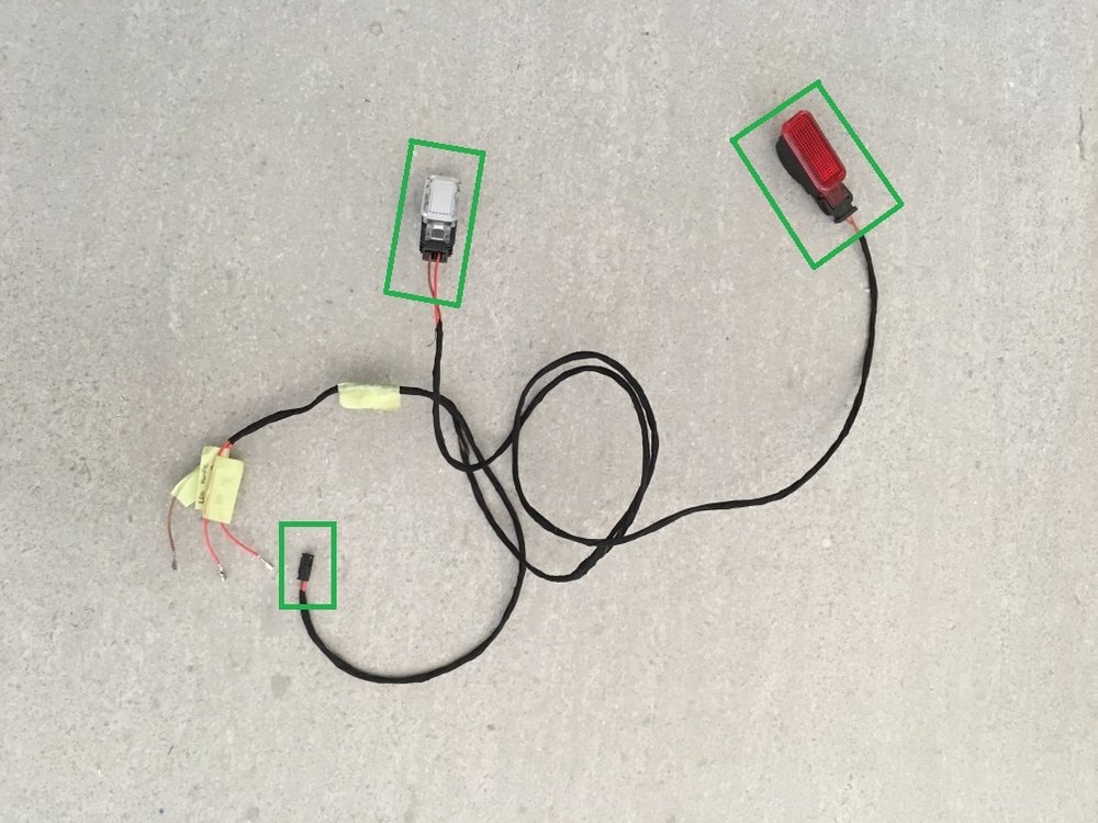

1. כבלים עם בית מנורה אדום לתאורה אחורית ובית מנורה לבן לתאורת רצפה, נרכשו באנגליה מחבר פורום Audi-Sport בשם רובין. הכבלים מכילים גם חיבור לנורה שנמצאת בידית פתיחת הדלת. אפשר גם לרכוש כבלים תואמים באלי אקספרס אבל אני העדפתי חלפים מקוריים.
2. ידית פנימית המכילה חלונית תאורה מובנית, מק"טים 8P4839020E צד ימין ו-8P4839019E צד שמאל - קניתי ב-eBay. החלקים שנגמרים באות E מכילים חררים עבור נורות הלד האדומות כדי לאפשר תאורת אוירה בידיות.

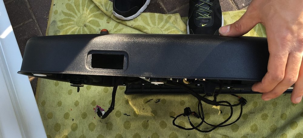

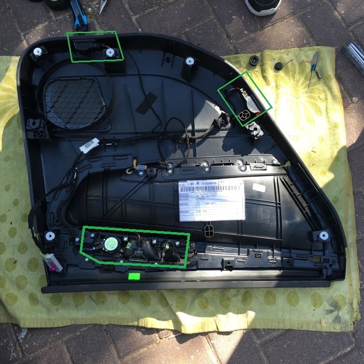

1. פירוק של דיפון הדלתות – למרות שנזהרנו מאוד, כצפוי הפירוק גרם לשבירה של כמה קליפסים. חלופיים נרכשו ב-eBay עבור כמה זוזים והורכבו במקום אלה שנשברו.
2. חריטה של חור בתחתית הדלת אליו יכנס בית המנורה הלבן, מתבצעת בזהירות באמצעות סכין יפנית.
3. חיבור של הכבל לקונקטור הראשי והתאמת בתי המנורה למקומם.
4. פירוק זהיר של ידית הדלת הפנימית והרכבת החלק המקביל עם יכולת תאורה.
5. להרכיב הכל בחזרה.

08 = Interior Door Handle Illumination installed

מדובר בפרויקט פשוט יחסית והתוצאה מאוד יפה. העלות של חלקי חילוף של Audi היא לא זולה אבל עם עין על eBay אפשר לדוג מציאות. תודה להדר מ-Hi Led שביצע את ההתקנה בצורה קפדנית ונקייה!
