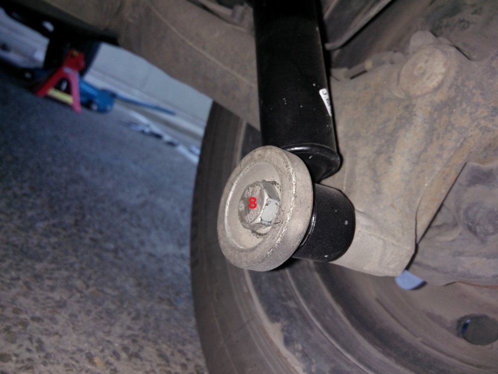

כעת נעבור לגלגל האחורי.
ההחלפה מאחור פשוטה מאוד ואין צורך אפילו לפרק גלגל.
מגביהים מעט את הרכב, רק בשביל שתהיה גישה לבורג שנמצא בבית הגלגל. במקרה שלי, הגבהת קידמת הרכב הספיקה גם בשביל לעבוד על החלק האחורי.
פותחים בורג בולם עליון בבית הגלגל (7). מדובר בבורג 21 מ"מ 12 צלעות, הייתי שמח לתת סטירה למהנדס שחשב לבחור בבורג כזה.
לאחר מכן פותחים בורג בולם תחתון ( 8 ) גם הוא 21מ"מ, רק שפה זה בורג משושה רגיל.
מחליפים את הבולם וסוגרים את שני הברגים חזרה.
