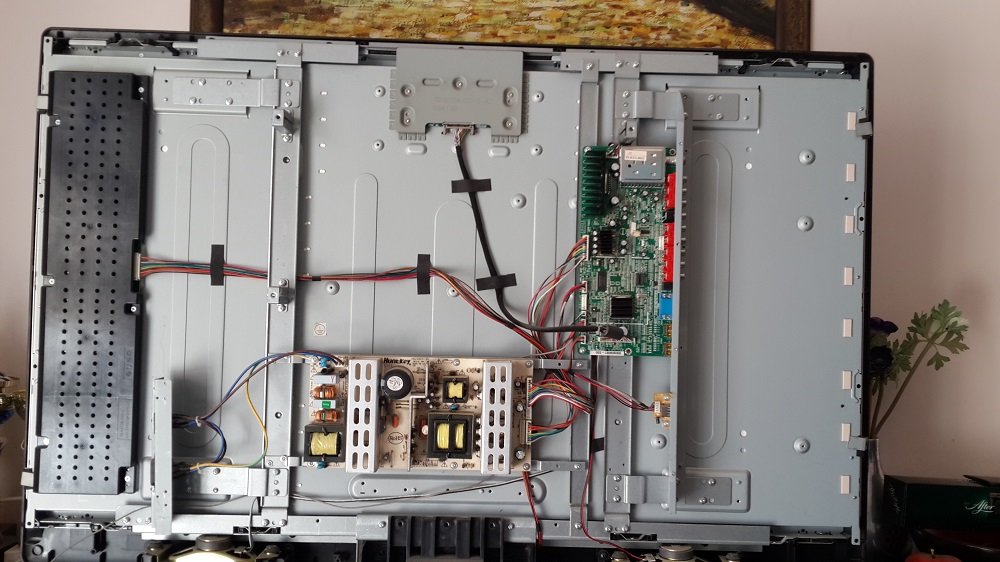

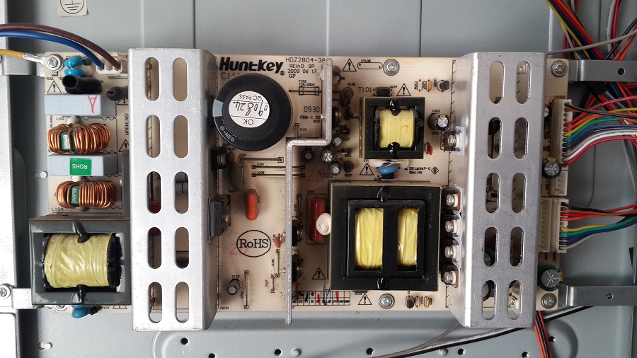

קמתי אתמול מלא מוטיבציה, פירקתי את המכסה האחורי ואת ספק הכוח. בעין הבלתי מקצועית שלי היה נראה לי שהקבלים בסדר.
ניגשתי לטכנאי האלקטרוניקה השכונתי וקיבלתי לכך חיזוק, אבל הוא גם אמר שהוא לא יכול לבדוק מה לא תקין כשזה מפורק.
חזרתי הביתה, הרכבתי את הכל מחדש והבאתי אליו. בערב הוא חזר אלי טלפונית, ואמר שספק הכוח בסדר והבעיה כנראה בכרטיס הראשי. אם הוא יצליח לתקן זה יעלה 450 ש"ח, אם לא, צריך להשיג כרטיס חדש. אין מושג לגבי עלות שלו.
אני ממתין לבשורה על התיקון, אבל כמה יכול לעלות כרטיס, והאם העלות של כזה עדיין כדאית לעומת מכשיר חדש?
הטלוויזיה חזרה הערב הביתה, עובדת. לדברי הטכנאי תוקן הכרטיס, והדגיש שספק המתח תקין לחלוטין.
