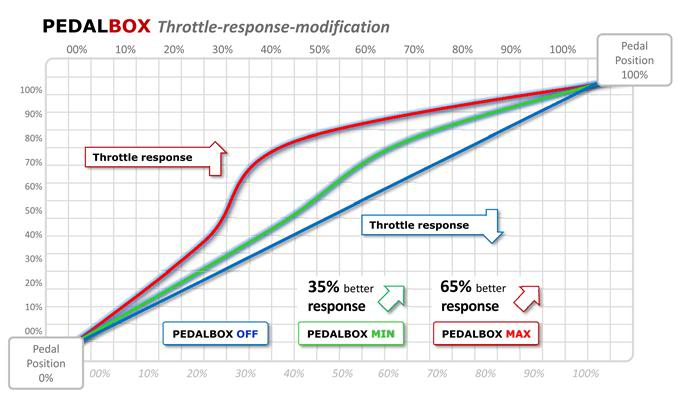

כל מה שזה עושה זה לשנות את היחס בין מיקום דוושת הדלק לפתיחת המצערת (האלקטרונית כמובן).
יש מספר חברות מוכרות בתחום השיפורים שמציעות מוצר דומה.
כמה מטופש , בגרף ללא המתקן רואים במפורש תגובה מצערת ליניארית עם שיפוע 1 , אז מה המתקן הזה עושה?
דופק את זה לחלוטין ומייצר תגובה מצערת לא ליניארית , קשה ומסוכנת לנהיגה וכל זה בתשלום...מדהים.
דווקא לארץ זה נראה לי זוועה , החלק עם הנגזרת הכי גדולה הוא בין 20%-30% , נשמע לי די קרוב לאיזור הנסיעה בפקקים.
