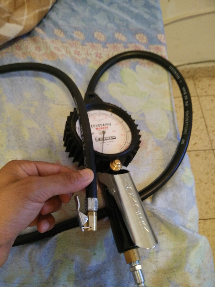

על איזה מד לחץ היית ממליץ? (עדיף אחד עם חיבור פשוט שיתאים לידיים לא מיומנות כמו שלי)
יש כזה באטודיפו?
לגבי הקומפרסור, כל אלו שראיתי דורשים חיבור ישירות למצבר, מה שלא כל כך נוח אצלי בקורולה.
מד לחץ אוויר כזה מאפשר גם לנפח(במידה ויש לך גישה לקומפרסור או צינור עם לחץ אוויר)
מדים כאלה מתחילים מ50 שקל הפשוטים עד ל400 שקל(מה שבתמונה) אפשר לרכוש מד לחץ רק לבדיקה ללא החלק התחתון שהם עולים עד 50שקל.
אני רכשתי בל.כ ברמלה אבל לדעתי ניתן למצוא אותם בעוד חנויות שעוסקות במכירה של ציוד לבעלי מקצוע. IMG_20150521_195521.jpg
למד שנועד רק לבדוק לחץ בצמיגים מספיק גם דיגיטלי אני אישית מעדיף מכני,אבל אני לא מומחה ולא בעל ידע עמוק במדי לחץ אוויר.
