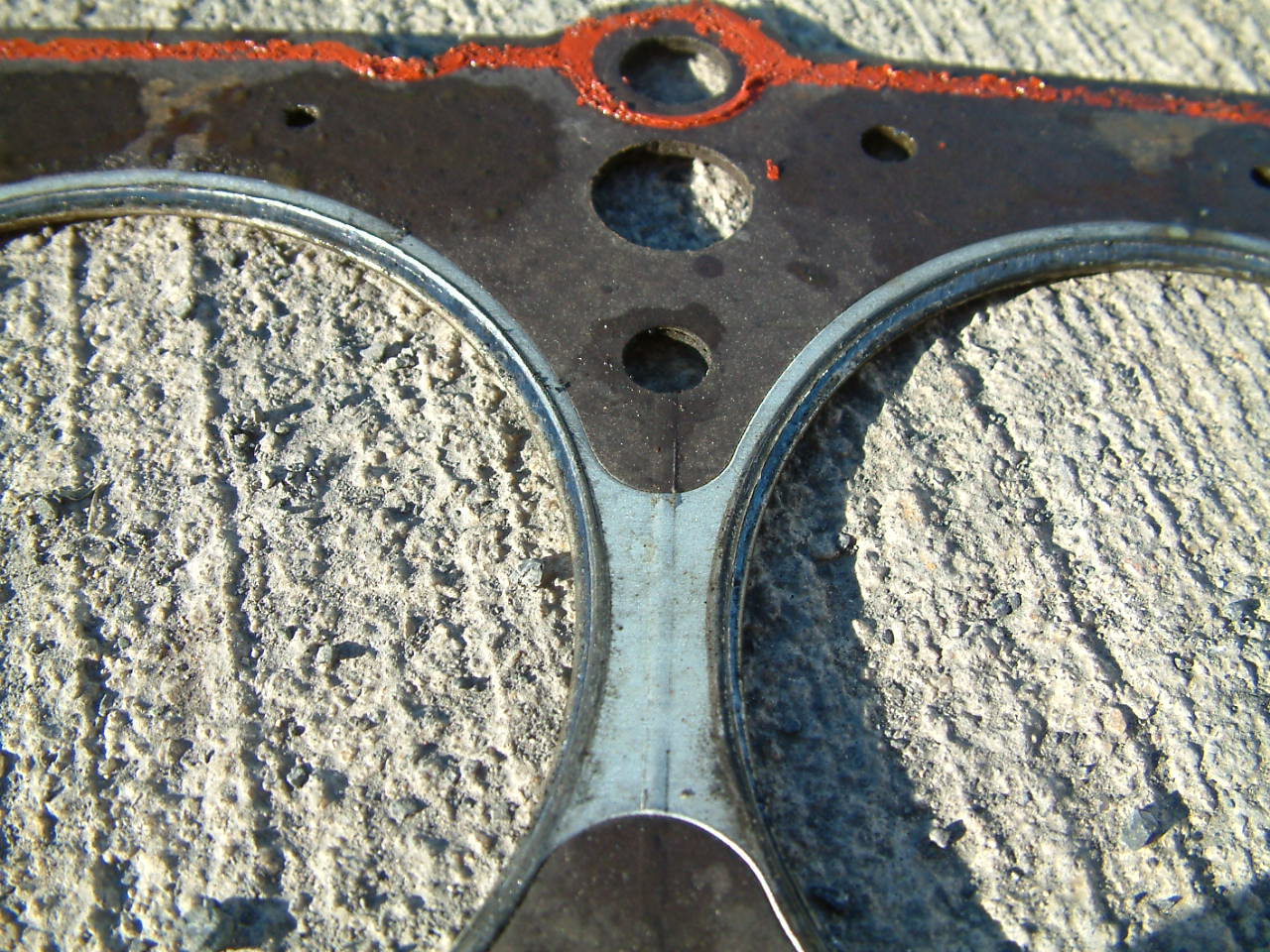

לאחר שהורדתי מספר ראשי מנוע בהונדות עם שמן טחינה ומים עם שמן שמתי לב לתופעה מעניינת..
האטם ראש שלם לגמרי.
האם תחת ההגדרה של "אטם ראש פרוץ" נכללים גם מקרים של שטח עקום בראש או בבלוק שמאפשר ערבוב בין גזים שרופים ומים ושמן , דהיינו ביטול החציצה בין אחד המעברים גם ללא הריסת האטם עצמו אלא כתוצאה ממשטח עקום המאפשר עקיפה של האטם וביטול פעולתו התקינה?
יכול להיות מצב שאין חציצה טובה בין המעברים השונים , לאו דווקא בגלל אטם הרוס אלא בגלל שטח ראש\בלוק שאינו ישר?
והאם במקרה כזה, אפשר להשתמש באטם הישן שכאמור , הינו במצב טוב ומלא
