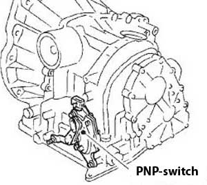

פיוז אור רוורס 10A נמצא ביחידת שליטה חכמה של תא מנוע, קופסה אחרי הפנס השמאלי אבל הוא מזין עוד רכיבים אז היית שם לב לעוד דברים שלא עובדים ברכב למשל שאין סטרטר!
נשארנו עם מתג רב תפקודי PNP או חווט מנותק מהמתג לנורות אחורה כל זה בהנחה שהנורות אכן תקינות.

כמו שזה נראה זה אכן המתג הרב תפקודי, השאלה היא איך אני יכול לבדוק אותו ולוודא שאכן הבעיה היא שם ?
על-מנת לבדוק את המתג יש לחבר סורק תקלות ולחלץ קוד תקלה אשר עשוי להצביע על מקור התקלה.
אם יש לך רב מודד וסכימה חשמלית וידע בחשמל ניתן לבדוק את המפסק גם בצורה זו.
חוט אדום ביציאה מהמתג הולך לאור רוורס, שם רוורס ותבדוק שיש מתח מצבר בקו הזה, אם יש אז יש נתק בצמה בין המתג לפנס אחורי (חתיכת צמה ארוכה).
עוד בדיקה שאולי יכולה לעזור - האם יש חיווי הילוך בלוח שעונים? אם כן, האם הוא מראה R כשידית הילוכים משולבת לרוורס?
