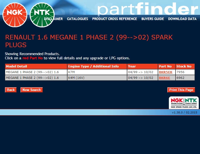

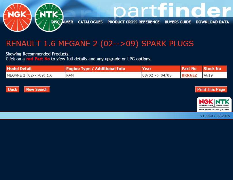

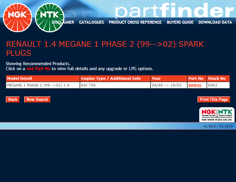

חברה - מציע לא להתבלבל , אני צודק.
BKR6EZ - מיועד למגאן II מנוע 1.6.
BKR6E - מיועד למגאן I מנוע 1.6 ו - 1.4. (מודלים 99-03 ) מה שנקרא מגאן 1 PHASE 2
הוכחה לפניכם מהקטלוג הרשמי :
ScreenShot_20150315202719.pngScreenShot_20150315202849.pngScreenShot_20150315203107.png
[ATTACH=CONFIG]417022[/ATTACH][ATTACH=CONFIG]417023[/ATTACH][ATTACH=CONFIG]417024[/ATTACH]
