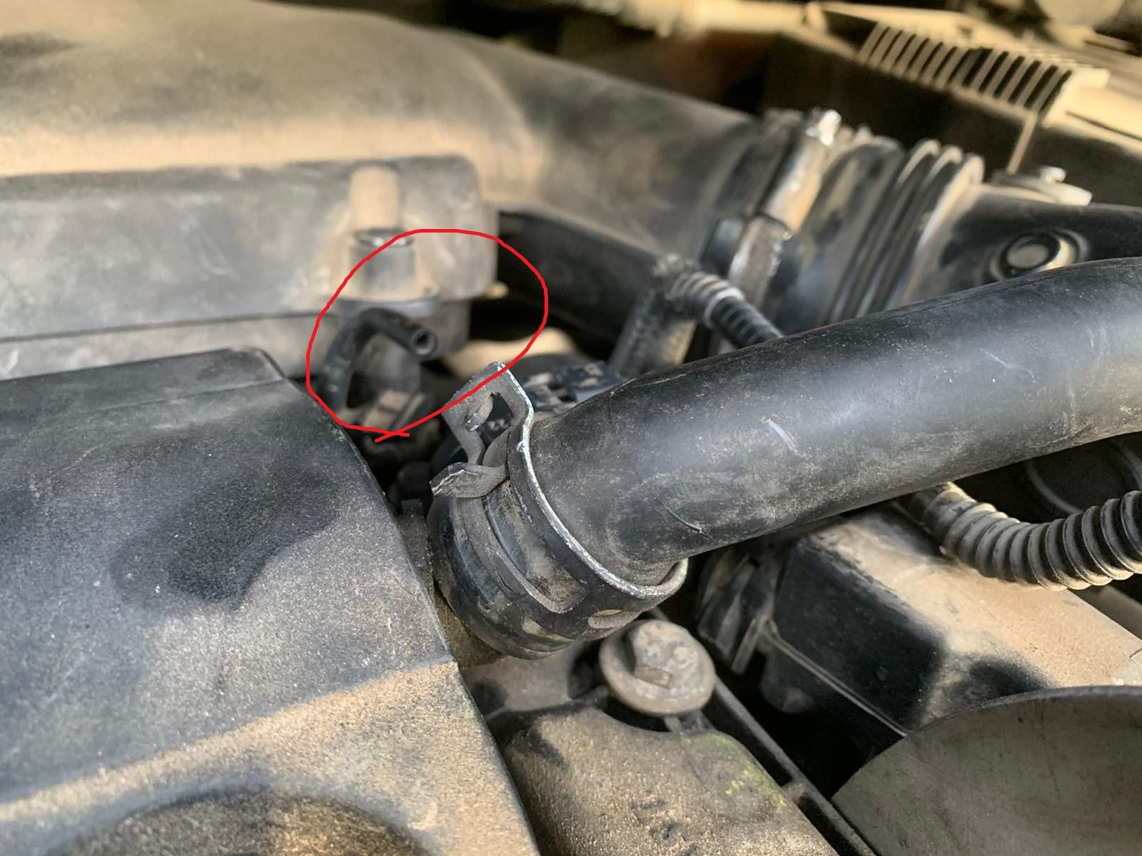

  1. שלום לכולם עזרתכם במיקום חיבור הצינורית הנ"ל תודה, מוטי
