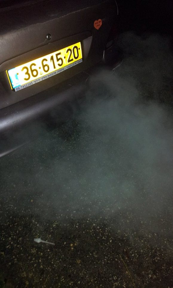

ביום שישי - כשהקור היה רציני מאוד, התנעתי בסביבות 4 בבוקר ואחרי 2 דקות נסיעה הופיעה נורת CHECK ENGINE, הגעתי הביתה בדיוק לכן כיביתי את המנוע והנעתי מחדש, הנורה נעלמה אבל מהאגזוז יצא עשן לבן, שיערתי שזה אדים מאחר ולא היה איזשהו ריח משונה, והקור היה באיזור 0-1 מעלות, חיכיתי לבוקר כדי לנסות שוב.
היום בבוקר לא היו שום סימנים למה שקרה לילה קודם, אחרי דקה - שתיים המנוע הגיע לטמפרטורה תקינה של עבודה ולא יצאו אדים כלשהם מלבד עשן חלוש בתחילת ההנעה.
עכשיו בדרך חזרה מהעבודה, נסיעה של רבע שעה בעיר , אבל בכביש מלא בשלוליות די עמוקות, חבר שנסע לידי אמר שיוצא המון עשן לבן מהאגזוז, באחד הרמזורים שעמדתי שמתי לב קצת לריח, ומיד לאחר מכן בהאצה בהילוכים ראשון עד שלישי, המנוע עושה קצת רעש חנוק והלחיצה על הגז נוקשה , עצרתי את האוטו ברחוב הקרוב ושם עמדתי, ראוי לציין שכשהעמדתי אותו פסק העשן לצאת.

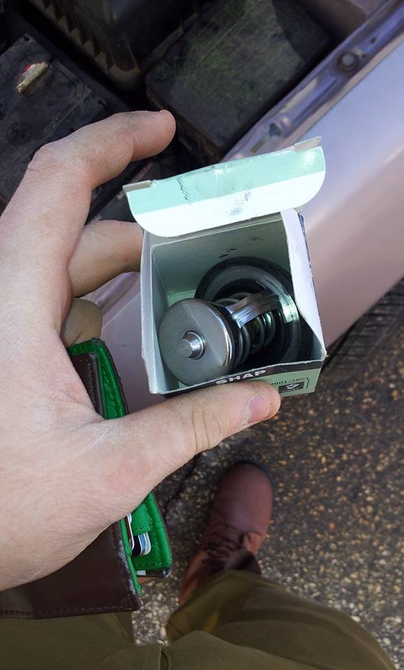

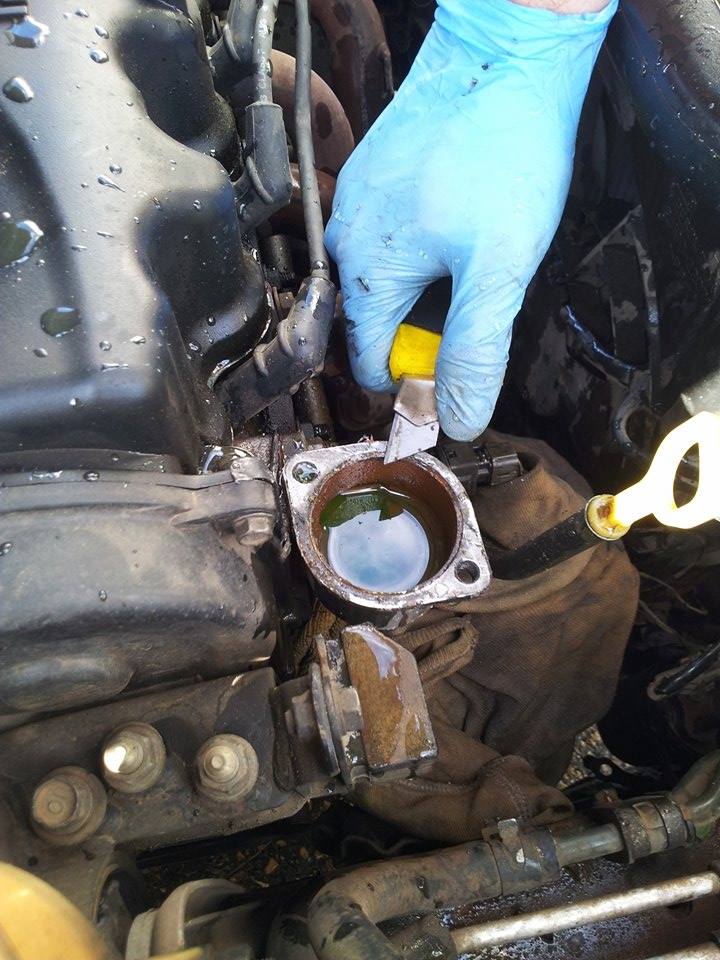

אז עדכון נפגשתי עם ASAFASAF מהפורום היום, בחור זהב שיצא לי להכיר בחודשים האחרונים.
מסתבר שאין תרמוסטט בכלל ברכב, ועוד יותר מזה - גם פילטר אוויר לא היה !!
אחרי התקנת פילטר אוויר ותרמוסטט , כרגע החום טיפה גבוה מהשליש, בטווח התקין לגמרי, לא יורד בזמן נסיעה והמאווררים נכנסים לפעולה כשצריך, הכל תקין ובנוסף - האוטו עבר טסט כמו גדול :)
