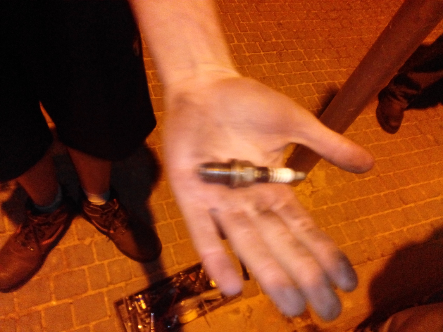

חדשות טובות... החבר'ה מכנופיית הטיפולים השוטפים פנו אליי וממש התעקשו שאגיע, על אף כל מה שנאמר בשרשור לגבי הסכנות.
בסופו של דבר הפלאג נפתח בקלות יתרה, מוזר לאור העבודה שקרוב משפחה שלי אמר לי שבמוסך ניסו לפתוח את הפלאג תוך שימוש בכוח רב ללא הצלחה. כניראה שהשימוש ב-WD40 תרם את חלקו לאחר תקופה. כמו כן, דאגתי שהמנוע יהיה בטמפ' עבודה טרם הוצאת הפלג.
אולי נקרא לזה "נס פלאג השמן" לכבוד חנוכה? :lol:
10 דקות עבודה...
כל ניסיון להציע תמורה כספית, שבהחלט מגיעה על ההתאמצות הרבה, נענה בשלילה. אין דברים כאלה.
עכשיו גם יש עוד דבר שאני יודע לעשות בעצמי ברכב בנוסף להחלפת שמנים ופילטרים. :roll:
בתמונה הפלאג המפורסם מהשרשור בידיו של רועי, שעל אף גילו הצעיר, מרבה לגלות בקיאות וניכר שהוא יותר מקצועי מרוב המכנואים שאני מכיר. :lol:
