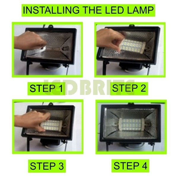

10 וואט נותן אור חלש למדי. מספיק כדי לראות את דרכך ולא להתקע בעצמים - לא הרבה יותר מזה. השאלה למה אתה מצפה. נגד ונדליזם לדעתי גם 4 מנורות של 10 וואט יספיקו. לעבודה על הרכב - לא ממש. שקול להתקין 4 מנורות לד שידלקו קבוע, ועוד פרוז'קטור הלוגן של פעם (300 ואט ומעלה) שיופעל רק במקרה הצורך (למשל עבודה על הרכב).
אגב, אפשר לקנות נורות LED שמתאימות לפרוז'קטורים הישנים של נורות ההלוגן (הנורה נקראת R7S).
