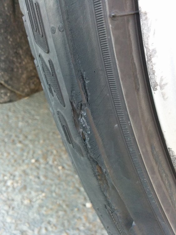

ברכישה האחרונה שלנו (2008 E-class e350 avantgarde) נתגלה כי הצמיגים הקדמיים של פירלי הם הצמיגים המקורים של הרכב (בני 6), אע"פ שהם נראים טוב (ללא סימני יובש/סדקים/שחיקה) החלטתי להחליף אותם בהקדם. היום אני ממלא דלק וכמו תמיד כל שבועיים אני ממלא אויר ובודק צמיגים. היום ראיתי כי הצמיג הימני איבד חתיכת גומי בדופן כך שצריך להחליף את הסט הקדמי. מאחור מותקנים שני צמיגי דנלופ בני שנתיים מסדרת SP Sport MAXX (לא שגיאת כתיב) במצב טוב שכמובן שיעברו קדימה.

-אני חושב כי הצמיג נפגע כתוצאה של ניסיון חניה לא מוצלח, יש איזה שהוא רעיון כיצד להמנע מכך? פעם ראשונה שדבר כזה קורה לי, האם זה נגרם מדופן צמיג עדינה מדי?

לפי התמונה הייתי אומר שאולי לחץ האוויר נמוך מדי, ע"ס הסדקים שמתפתחים לאורך הכתף. אם כי יתכן וזה חלק מההתיישנות הטבעית של הצמיג.

לחץ האוויר בקדמיים הוא 36 (בניפוח צמיגים חמים) כך שאין זה סביר שהקרע נוצר מלחץ האוויר נמוך מדי, הסדקים פחות קריטיים לעיניננו כי בכל זאת מדובר על צמיג בן 6. בנוסף שמתי לב כי הצמיג הימני (זה שנפגם) מאבד יותר אוויר כל שבועיים מאשר הצמיג השמאלי, בזמן הניפוח שמתי לב כי המשאבה מתחילה 34
בשמאלי ו 31 בימני.
אני עדיין מאוד מוטרד מהקרע. בעוונותיי, חניתי אי אלו פעמים בעבר בצורה גרועה (בה דופן הצמיג מתחככת באבן השפה) ולמעט שיפשופים קלים מעולם לא נתקלתי בתופעה כזו. ה E של אשתי גדולה יותר יותר מה C הנוכחית שלי והתופעה הזו נגרמת שם יותר, מדאיג אתי לחשוב כי אצטרך להחליף שוב צמיגים בכל ניסיון חנייה גרוע.
