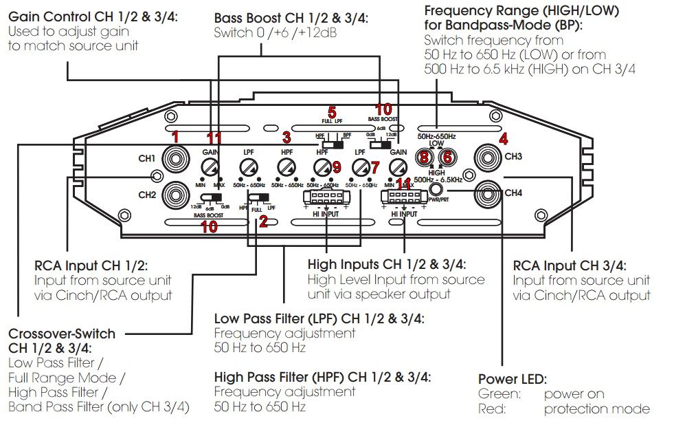

טוב, אז ככה, זה מה שאני מציע (מיספורים תואמים לתמונה):
(1) ערוצים 1+2 - טוויטרים (דרך קרוס):
(2) קרוסאובר - Full או HPF וכפתור (3) על 650Hz.
(4) ערוצים 3+4 - מיד-וופרים (ישיר):
(5) קרוסאובר - LPF:
לחצן ימין (6) לא לחוץ (High), כפתור LPF מכוון (7) לפי האוזן אי שם באמצע (קרוס חותך בין וופרים לטוויטרים ב-2.2kHz).
דרך ה-HU, כיוון HPF של 63 או 80 (או אחר לפי האוזן).
לחילופין:
(5) קרוסאובר - BPF:
לחצן שמאל (8 ) לחוץ פנימה (Low), כפתור HPF מכוון (9) על קצת מעל ה-50.
באס בוסטים (10) - 0dB.
גיינים (11)- מניח שערוצים 1/2 מכוונים כבר, ניתן לתאם את ערוצים 3+4 באותו האופן או לבצע כיוון מחדש לשניהם.
אני ממליץ בחום להמתין לעוד דעות מצד החברים בפורום, כדי לאשר את הרעיון שלי ואת הכיוונים שהצעתי בפרט!

אגב, בהסתכלות מחדש על התמונה שצירפתי, לגבי המיד-וופרים, לכאורה משתמע שהאופציה להעביר את הקרוסים לחיתוך גבוהה (6 ו-8) פעיל רק בהפעלת BPF. ולכן נסה להתחיל מהאפשרות הזו.
עריכה אחרונה על ידי Tom_22
Band Pass Filter. מס' 5 להפעיל אותו עבור ערוצים אחוריים בלבד.
-6? מה? איפה יש דבר כזה באיור?
תוכל אולי להעלות תמונה של הצד הזה במגבר אצלך? אולי מסיבה כלשהי אפשרויות הכיוון שונות?!
מדובר באפשרות הנחתה של 2dB של הטוויטרים. אם חסר לך צלילים גבוהים תעביר את הג'מפר ל-0 ואם עדין חסר אתה יכול להעביר ל-2+.
