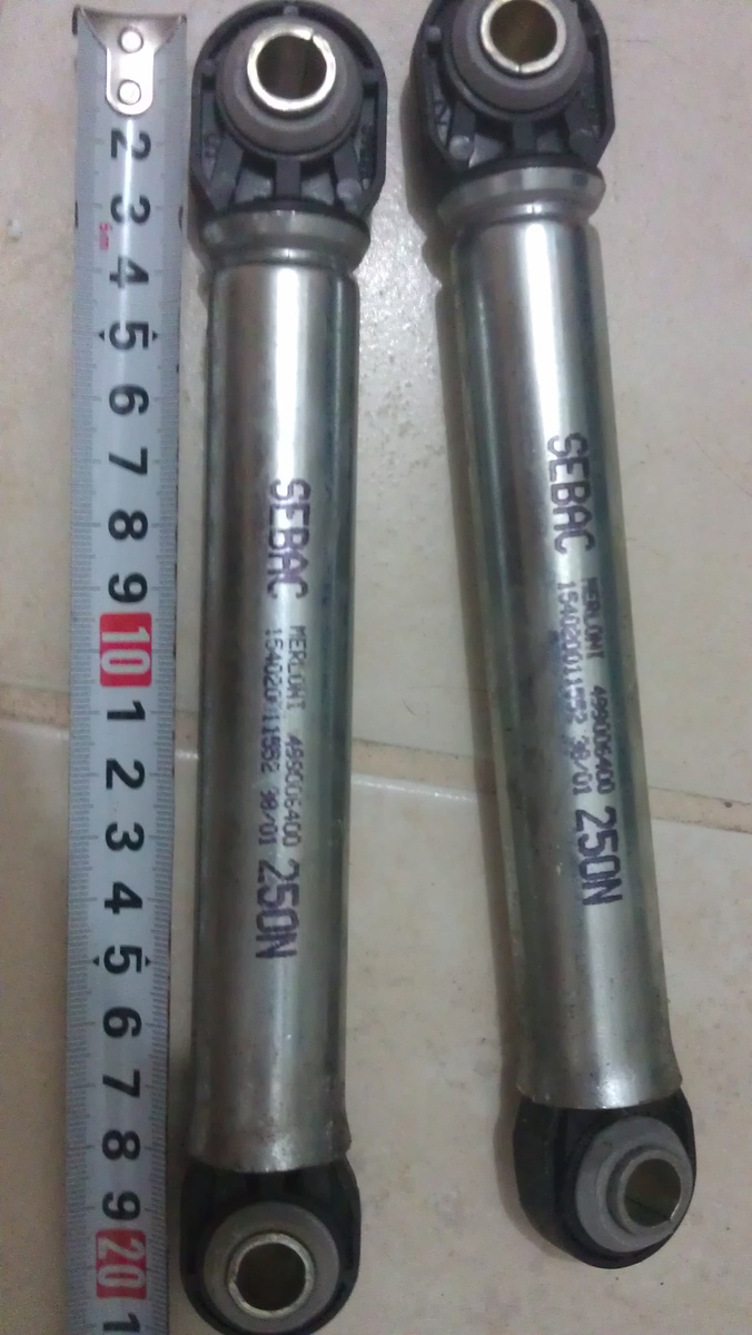

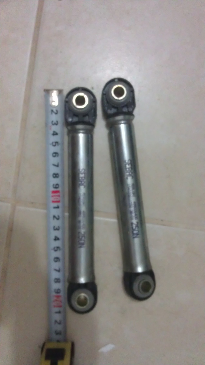

יש לי בשבילך את הזוג הזה. ירדו מ"ספקטרה" שהיתה בשימוש מועט יחסית. נראים לי במצב תקין כמו חדש.
:turn-l:
זה עקרוני שהם 250N ולא 150N?
יש להם התנגדות?

התנגדות זה כוח למהלך. תראה את המהלך שלהם ותחלק. אולי זה אפילו דומה לבולם שלך של ה-150N.
לא הבנתי את שכתבת.
נדמה לי שההתנגדות הנקובה צריכה להיות אחידה לכל המהלך, ולכן האורך לא משתתף בהתנגדות.
אני גם מנחש (כדי לדייק אצטרך לנבור בנוסחת הדינמיקה של מסה/קפיץ/משכך) ששינוי מערך דרוש של 150 ל-250 יעקר חלק גדול מהקפיציות בין הדוד לגוף המכונה, ובכך ישפיע מאד על תנודת החלק החיצוני של המכונה שיתחיל לקפוץ בחדר.
מה שכן, הבולמים המוצעים כבר משומשים ויתכן והבלאי יגרום לכך שערכם בפועל יתקרב למה שאתה צריך.
