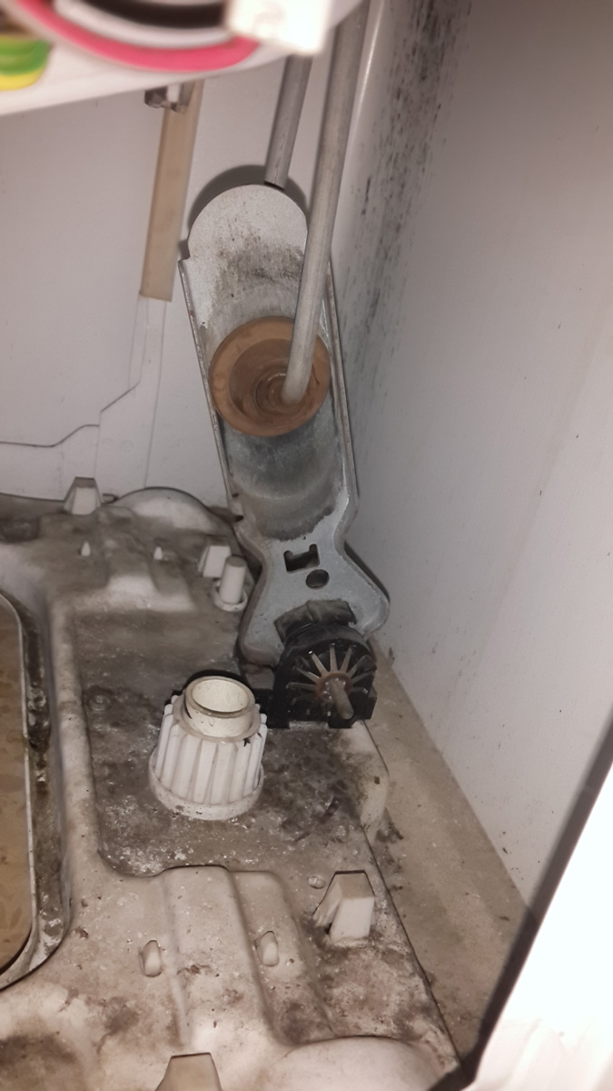

מה שיש לה זה ארבעה קפיצים, אחד בכל אחת מהפינות העליונות, שעליהן תלוי התוף. כל זה בהנחה שהחוש הטכני שלי לא נדפק. הנה אחת הפינות:

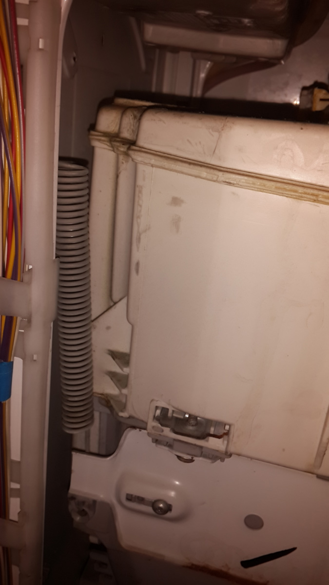

בנוסף, מתחת לתוף, מלפנים ומאחור, יש את הדבר הנראה בתמונה הבאה, שמחובר לתחתית התוף ולשלדת המכונה למטה:
האם כדי להפסיק את הרעידות עלי להחליף את הקפיצים? במידה וכן, איך משחררים את הישנים, ואיך מותחים את החדשים לנקודות העיגון?
בנוסף, מהו הדבר שמופיע בתמונה השניה?

לא, אין טעם להחליף קפיצים! ה"דבר הזה" הוא בולם הזעזועים. שתי הגומיות האלו מחככות בכח בלוחית וסופגות את האנרגיה של התנודות. מעניין - ראיתי את הפטנט רק במכונות עתיקות משנות ה-70.
אני לא יודע אם אפשר להשיג כאלו להחלפה. אם לא - נסה לברר למה בולמי הזעזועים כבר לא בולמים ואולי אפשר לאלתר משהו. האם זה בגלל שהגומי התקשה/התפורר? האם הזרועות הקפיציות שלוחצות את הגומיות נחלשו?
אפשרות אחרת (אולי למתקדמים) הוא התקנה של בולמי זעזועים מסוג בוכנה במקום הקיימים. לא נראה קשה מדי.

כדברי הכותב מעלי, בולמי חיכוך יבש. היה מאד נפוץ בדגמי תומפסון הצרפתיים.
לא חושב שהחלפה בבולמי חיכוך טלסקופיים קלה או פשוטה.
הייתי מפשק את הזרועות הקפיציות, שולף רפידת חיכוך אחת ואו מנסה בחנויות של חלפים משומשים למכונות כביסה להשיג כאלה או שהייתי מנסה לאלתר משהו, אולי מסב כרית גומי של פגוש מיתלה מרכב, או מנסה לקשור שכבת גומי על פני השטח המתחככים ועוגן אותה מסביב לרפידה עם חוט מתכתי או משהו דומה.

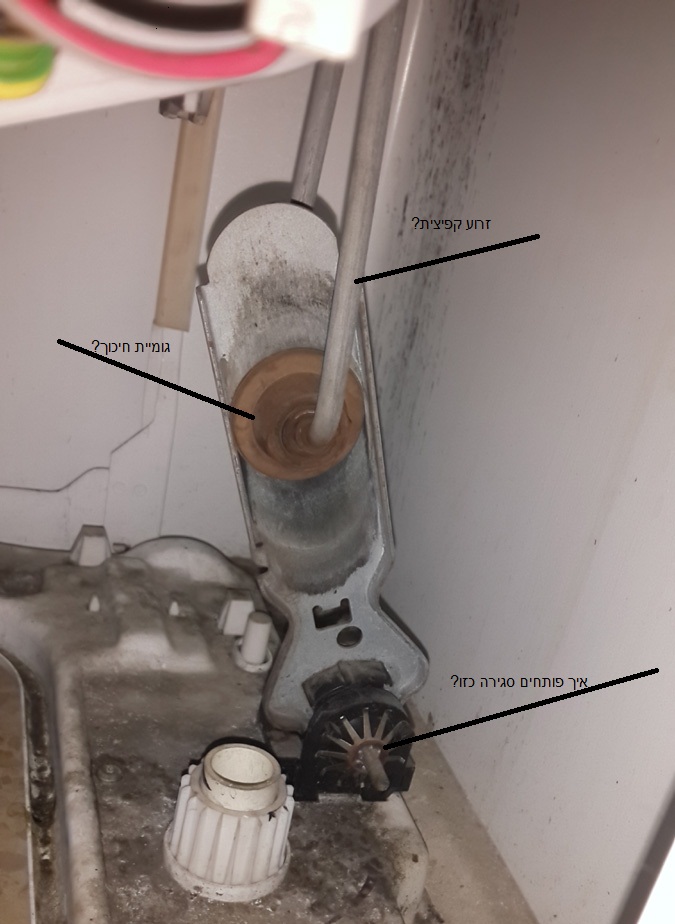

כדי לוודא שהבנתי, ערכתי את התמונה.
סימנתי נכון את הזרועות הקפיציות? אלו גומיות החיכוך?
אם יש צורך להתעסק עם הסגירה למטה, איך פותחים דבר כזה? איך קוראים לדיסקית מרובת הזרועות הזו?
נסה להגיע לחנות של גיל גל בככר המושבות בסוף אלנבי בתל-אביב (החנות נקראת טכניקה 036873812) ואם תקנה הוא גם יסביר לך איך לפרק, אני לא מכיר דגם זה מקרוב.
כמובן תגיע עם כמה תמונות חדות של הבולם ובמיוחד של המוט עליו רוכבת הדיסקית.
