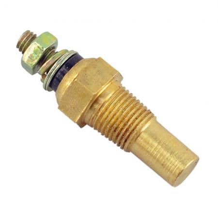

שאלה חשובה לא פחות: כל השעונים באיביי מגיעים עם היוניט הזאת. מה אתם יכולים לספר לי עליה?
עריכה אחרונה על ידי stio
אל לך להתחבר לחיישן הטמפ' הקיים. עברו הזמנים שהיה ניתן לעשות קומבינות.
כאשר אתה מחבר רכיב במקביל לחיווט החשמלי של חיישן הטמפ' הקיים אתה משנה את התנגדות הכללית והקיבוליות בגלל הוספת חיווט חשמלי ודבר שבהחלט עלול לבלבל את מחשב הרכב.
קצר שעלול לקרות כתוצאה מהתקנה לקוייה של השעון הנוסף עלול לגרום נזק למחשב הרכב שאליו מחובר החיישן המקורי.
