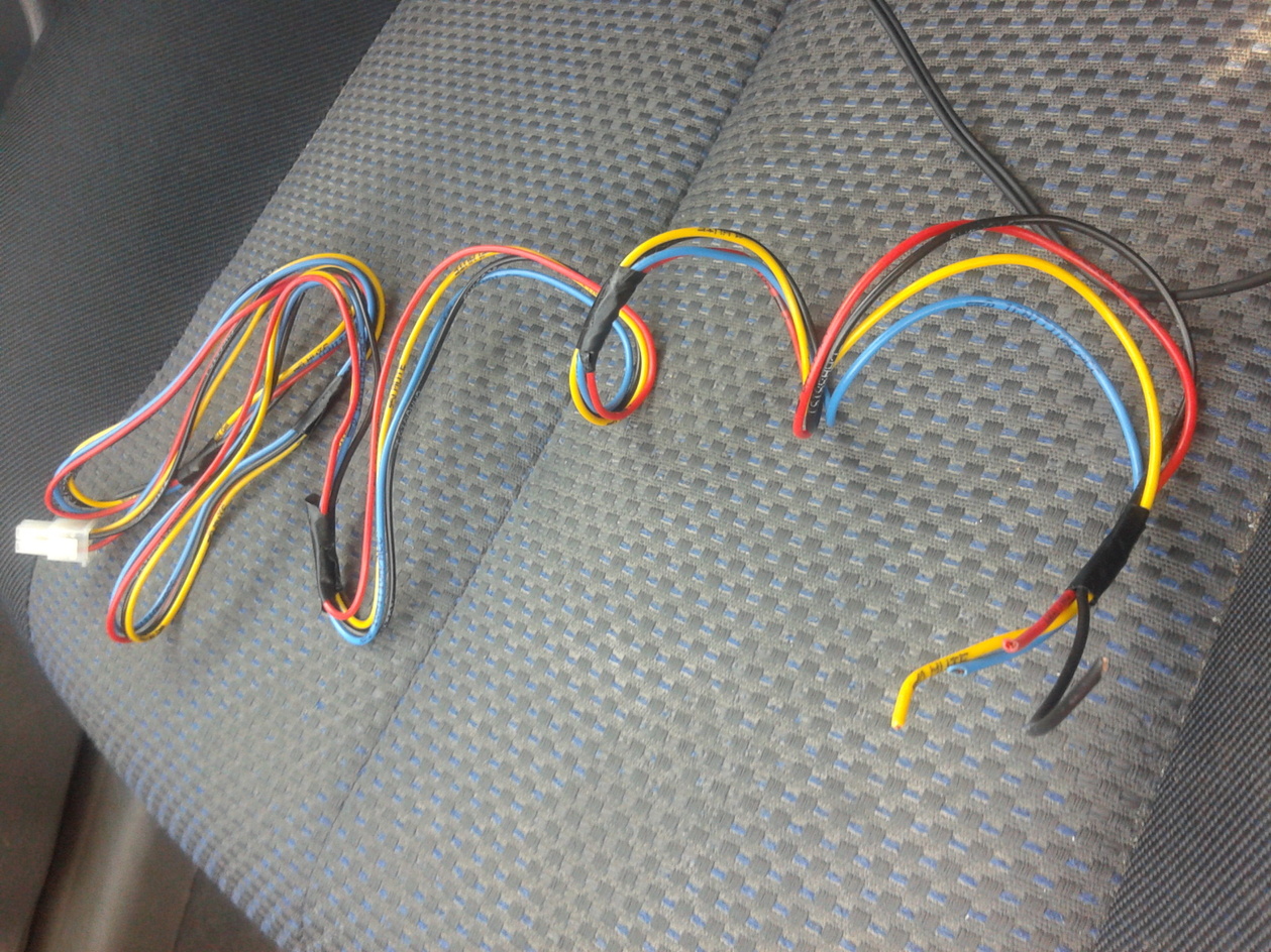

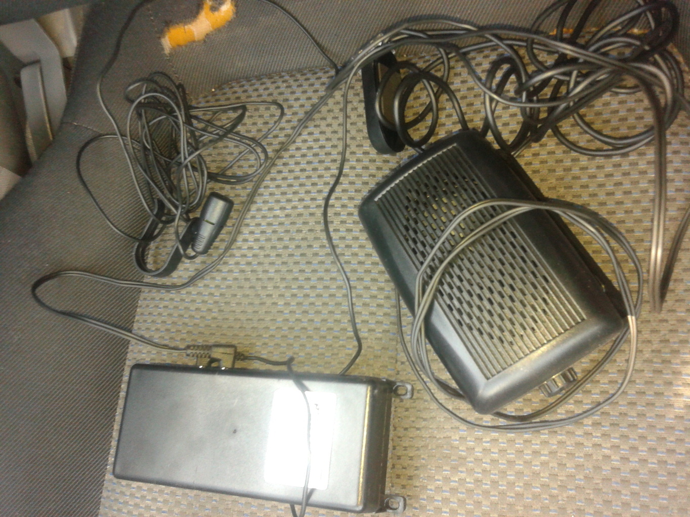

ברצוני להתקין באופן עצמאי דיבורית בלוטוס.בסה"כ יש לי רקע וגם חוש טכני הענין שאף פעם לא התקנתי לבד וגם אשמח אם רק תתנו לי רשת בטחון. לאן לחבר את הצמה בעלת ארבעת הגידים ירוק,אדום,שחור וכחול. את כל השאר אני כבר אסתדר, חיווט של מיקרופון וספיקר ןכו'. כמו כן היכן הכי כדאי לשים את "המח"

שנית, במקום ירוק זה צהוב (התבלבלתי) ולענייננו: הכחול שהוא אמור להשתיק מוסיקה אינני אוהב אופציה זאת ולכן אעדיף להשאירה באוויר(נתק). הצהוב אני אמור לחבר ביחד עם האדום ל + ( כי אני רוצה שהדיבורית תעבוד גם כאשר אני מכבה את הסוויץ לגמרי ). והשחור למינוס - . וע"פ הצעתך נשאר לי לחבר בית פיוז רק לאדום והצהוב(כי לשחור אין צורך והכחול גם כך באוויר) האם אני מפספס משהו? והיכן מומלץ להסתיר את המח?(קופסה שחורה)Box.jpg

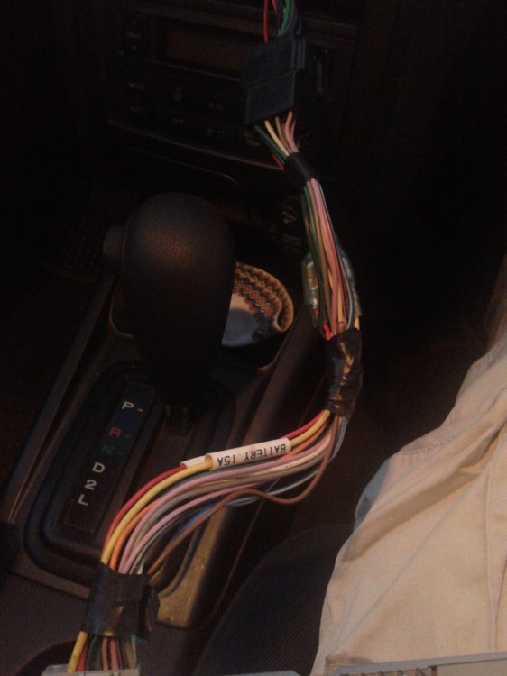

שימו לב שעל הצהוב רשום Battary 15A ועל האדום רשום ACC.
אני רק רוצה להבין,
לחבר כל צבע בהתאמה? כלומר אדום-אדום, צהוב-צהוב, שחור-שחור ????
לא נראה לי הגיוני לקצר את האדום והצהוב של הדיבורית ולחברם לאדום של הרדיו..... אני צודק?

שלום לכם
רציתי להגיד לכם שאתמול התקנתי את הדיבורית בהצלחה.
תודה לכל העוזרים.
אגב למי שמעונין לדעת:
הצהוב - השתקה לא חובה לחבר.
אדום - מתחבר לצהוב של האוטו
כחול - מתחבר לאדום של האוטו
שחור - לשחור.
