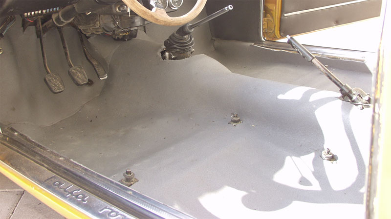

לפי התמונה אני לא יודע אם החומר כל כך מוצלח. אחד הדברים החשובים ביריעות האלה הם שהן נכנסות לכל חריץ וכאן זה נראה כאילו הונח שטיח ואין ממש מגע בכל נקודה ונקודה.
שימו לב להבדל זה גם חומר שיועד לגגות אבל תראו איך הוא נכנס לכל חריץ בפאנל, צריך למצוא משהו כזה:
http://www.pbase.com/image/1229793
http://www.pbase.com/image/1940273
