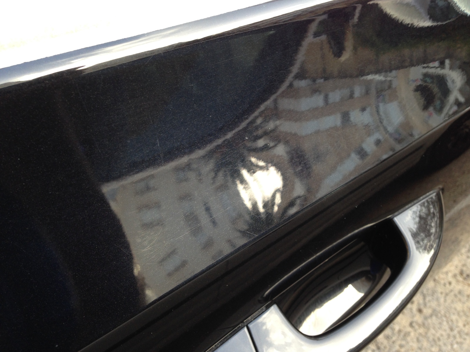

אחרי שתי העברות על שני אזורים שונים ברכב (VW שחור) לא הצלחתי להוריד לגמרי את סימני הסווירלס מהרכב שלי:
[ATTACH=CONFIG]373358[/ATTACH][ATTACH=CONFIG]373359[/ATTACH]
אני משתמש ב:
1) מכונת פוליש של מגוויירס:
http://www.meguiars.com/en/automotive/products/g110v2-professional-dual-action-polisher/
2) בקומפאונד של מנזרנה FG400.
3) פד Hex Logic צהוב.
ניקיתי את הרכב טוב טוב לפני השימוש במכונה, למי שמכיר את המכונה עבדתי בין 4-5 וככה התוצאה נראית.
האוטו לא היה חם, עברתי על הפאנלים לאט כל פעם וניגבתי עם מטלית של CG.
יש לציין שהיו יותר סווירלס מההתחלה אבל אני מרגיש שנתקעתי באמצע במשהו לא נכון שאני עושה (או אולי הפד שאני משתמש בו? משה מאוטוסטור לא המליץ לי עליו אבל לקחתי אותו בכל זאת כי ראיתי אותו עובד ממש טוב ביוטיוב :confused:).
Please Help :sad:

תן כאפת שטות למי שאמר לך את זה! אם היה חומר כזה החיים שלנו היו הרבה יותר יפים.
לגבי העבודה,על איזה רכב מדובר?
מהנסיון שלי יש שתי אופציות שכדאי לשקול או לבדוק.
1-הפד שלך כבר סתום מרוב פוליש והוא כבר לא חותך. צריך לדאוג לניקוי הפד עם מברשת בין פאנל לפאנל כדי "לאוורר" אותו. ולא לשים מעל 4-5 טיפות פוליש על הפד.
2- אתה לא עובד לאט מספיק ובלחץ נכון (כמו שADIDAS אמר לך)
אני חייב לחלוק עם כל מי שחשוב שלא ניתן להסיר סווירלים לגמרי.
קודם כל אציין שעדיין לא הומצאה שיטת שטיפה שלא גורמת לסווירלים.
ולכן כמו שציינו פה הסווירלים יחזרו בשלב כלשהו.
בשביל למזער את הנזק לאורך זמן,דרושים כלי ניקיון מתאימים וטכניקת עבודה מסודרת.
סווירלים אלו שריטות מזעריות שנמצאות על שכבת הלקה של הרכב. בשביל להעלים את השריטות צריך ליישר את הלקה. את הלקה ניתן ליישר בעזרת
טכניקה,כלים וחומרים מתאימים.
סיבות לבעיה:
1.אתה משתמש בפד קומפאונד בעל חיתוך אגרסיבי. הפד מיישר לקה שרוטה ברמה קשה,חימצון של צבע ופגמים עמוקים.
הפד הצהוב מסיר סווירלים עמוקים אך בעצמו יוצר נזק מזערי.
2.הFG400 קומפאונד מעולה בעל תוצאות עבודה מהירות שנראות לעין. עם זאת,זהו קומפאונד אגרסיבי שלא מסיר סווירלים מזעריים.
3.אינך מקפיד על שלב פיניש ולכן לעולם לא תראה תוצאות מצוינות על רכב שחור.

כאן תוכל לראות שכלי העבודה שלך נכונים אך אינם מספקים לתוצאות ברמה גבוהה.
תוכל לקרוא על כל פד ופוליש ומטרתם.
ממליץ לך לקנות פד פוליש לבן ומנזרנה SF4000. בשילוב הזה תוכל להגיע לרמת פוליש גבוהה.

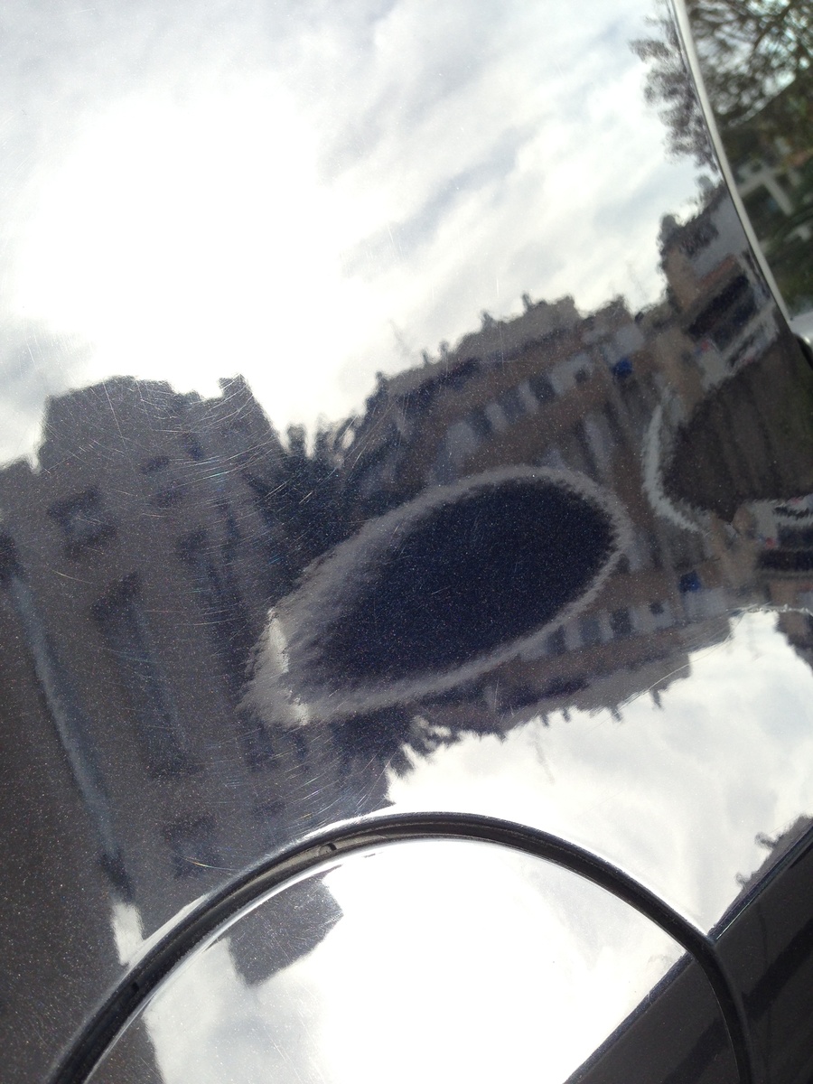

דני - כמות הסווירלס באוטו שלי נוראית ויש גם שריטות (כמו בתמונה עם הידית) שלא הצלחתי להוריד, אז אני חייב להשתמש הפד הכי אגרסיבי ובפוליש הכי אגרסיבי אחרת זה ניראה לי עבודה לחינם, לא?
יש משהו מיוחד שצריך לדעת על פיניש? כי ניסיתי גם אותו (M205) אחרי פוליש אגרסיבי והוא לא נתן שום שינוי כמעט.
אגב, כבר עברתי על סוגי הפולישים והפדים לפני שרכשתי אותם ולא ברור לי איך השילוב הזה לא מצליח להוריד סימני סווירלס עמוקים כמו שלי.

פד ופוליש אגרסיבי נועדו לשריטות וסוירלים עמוקים. ישנן שריטות שדבר לא יעזור להוריד אותן אלא רק לטשטש.
במידה ואתה באמת נחוש להעלים שריטות עמוקות, תאלץ לבצע שיוף נקודתי על השריטות.
הסיכון בתהליך הוא: שיוף הלקה עד לצבע ואפילו עד ליסוד ובנוסף קושי רב להעלים את השריטות שנוצרו מתהליך השיוף עצמו.
למראית העין נראה שהסוירלים על הרכב הם סוירלים עדינים(אולי אני טועה והתמונה אינה ברורה לי)ולכן המשך עבודה עם פד אגרסיבי לא יעלים את הסוירלים הללו אלא רק יוסף אותם.
