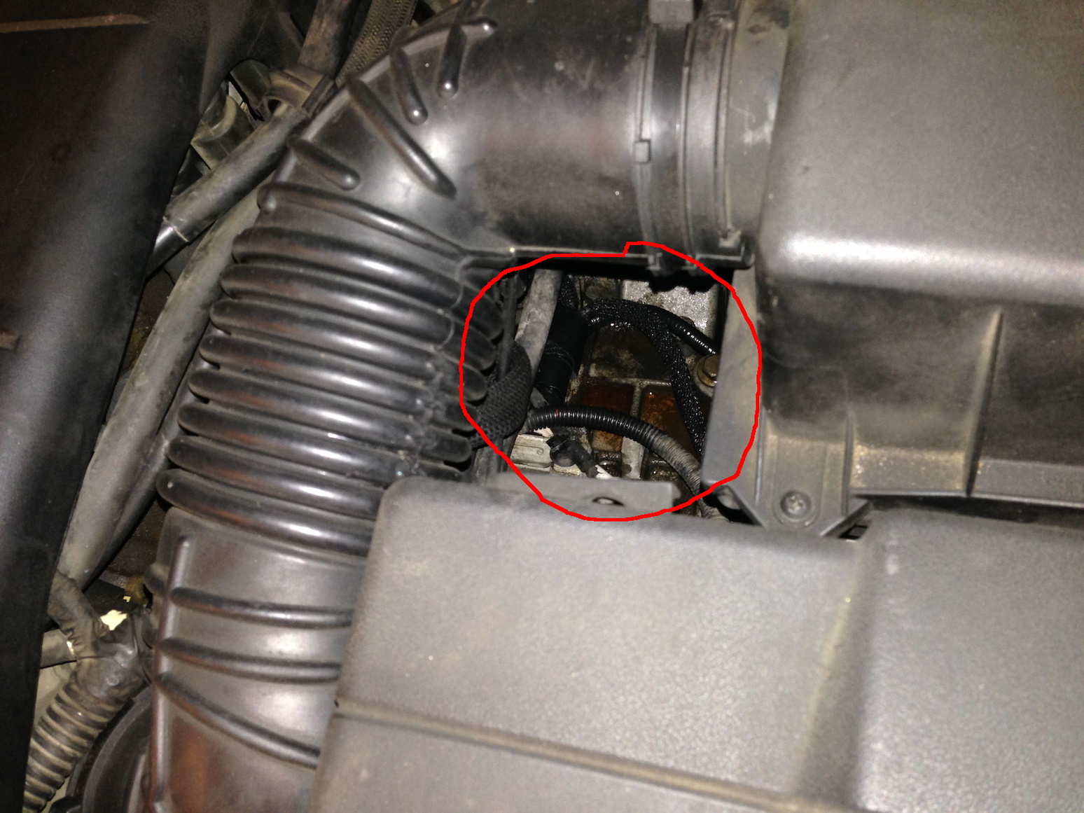

הבוקר כבה לי האוטו ברמזור (ליד העבודה, למזלי). כשהנעתי דלקה נורת מנוע והאוטו קצת צילצל והרחתי שתן (שהסתבר כריח של נוזל הקירור).
הגעתי לעבודה, הרמתי מכסה מנוע, עשן ו/או אדים, ריח שרוף ומיכל נוזל קירור ריק.
חיכיתי כמה שעות, מילאתי (כמעט גאלון) של נוזל קירור שהיה לי באוטו אבל זה לא הספיק.
קניתי עוד גאלון, ובעודי ממלא את הנוזל, אני שומע אותו נשפך מתחת לאוטו (עם סגירת מכסה המיכל, הנזילה פוסקת אולי בגלל הואקום אבל בהנעה, הטפטופים חוזרים והנוזל אוזל).
הנזילה נראית כאילו מכמה מוקדים.

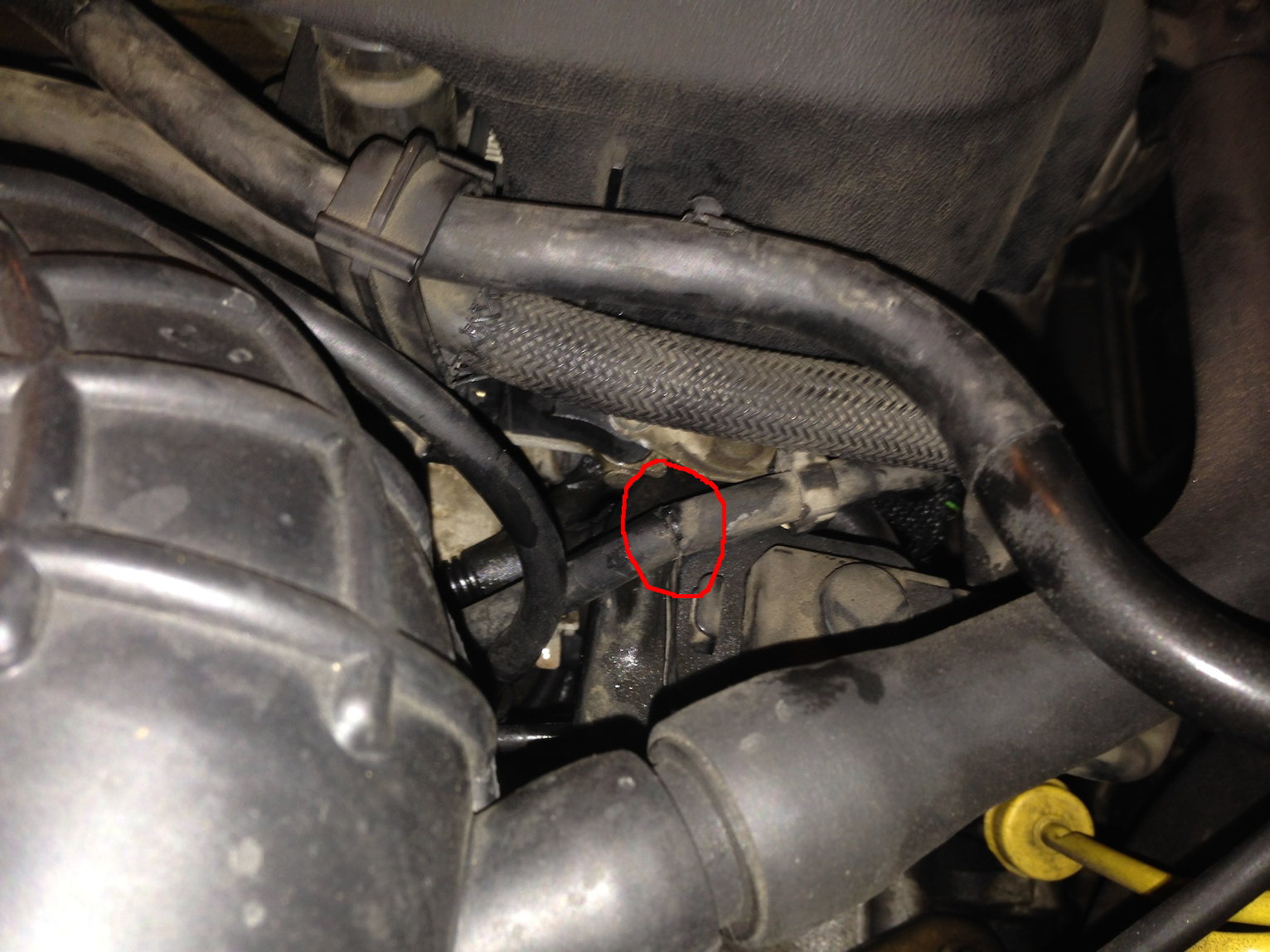

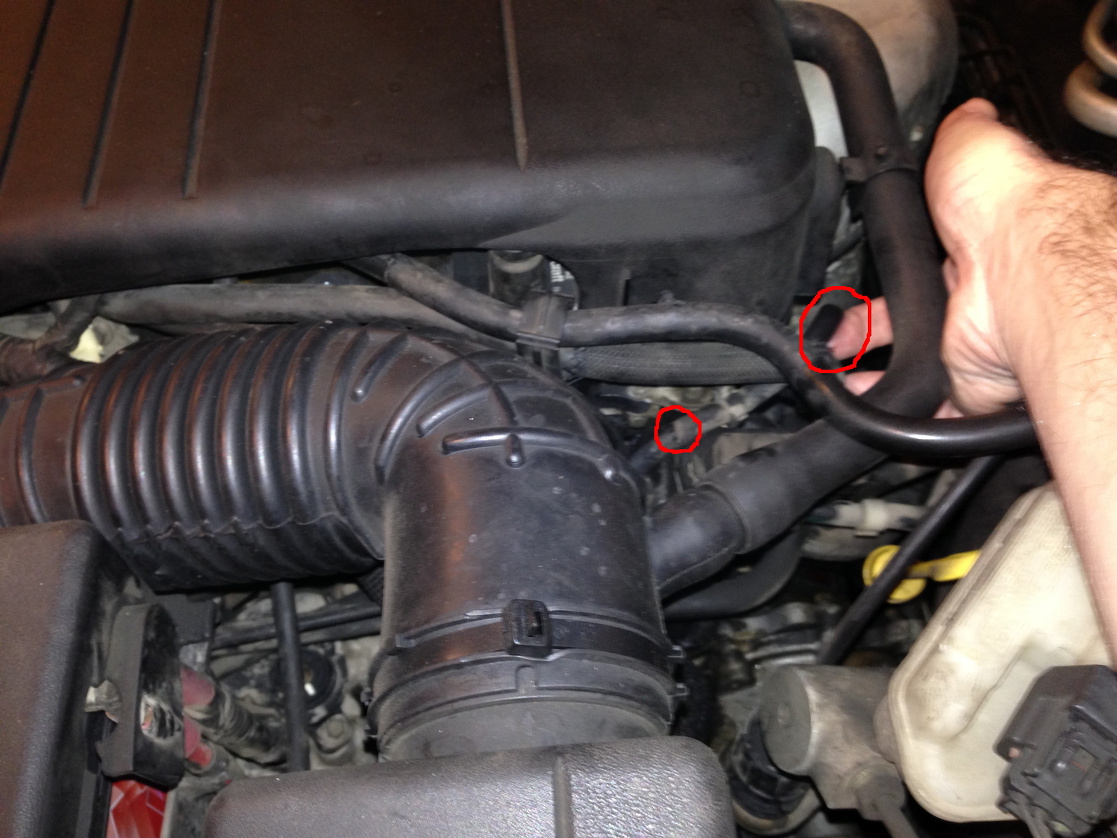

בערב, ניסיתי להבין מה קורה ומצאתי צינורית קרועה ולא מחוברת לשום מקום.
פחות או יותר תחת הקרע והפתח של הצינור הכל רטוב ומלוכלך בנוזל קירור וכשהמנוע עובד יש גם קצף (כמו רתיחה), אם כי מפאת השעה, החשיכה ומחסור בנוזל קירור לא הצלחתי להבין אם הצינורית היא המקור או לא.
המנוע כבר לא מצלצל נורת מנוע עדיין דולקת.
השארתי את האוטו בעבודה וחזרתי באוטובוס.
מצורפות תמונות שמדגימות את הקרע ואת הקצה של הצינורית (שלכאורה אמור להיות מחובר לאנשהו) ואת בריכת נוזל הקירור שנוצרה בין (מתחת) אזור המצבר לתושבת המנוע.
התמונות של הצינורית צולמו מהצד השמאלי של האוטו (צד הנהג). התמונה של הבריכה צולמה מהפרונט.

אוסיף גם שה״קצף״ שעליו כתבתי, נראה קצת כמו חלב שגולש מעל כל הצנרת (לא כל-כך נראה בתמונה) שנמצאת מאחורי ותחת הצינורית המצולמת.
יש שם שניים או שלושה צינורות עבים יותר מהצינורית שצילמתי.
