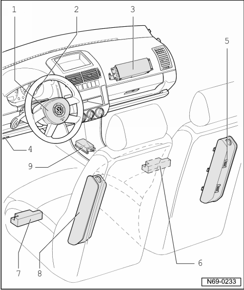

אצלי בפולו שנת 2004 דגם בסיסי יש 4 כריות אוויר .
שתיים מקדימה ומישהו יודע היכן נמצאות שתי הכריות הנותרות?
תודה
