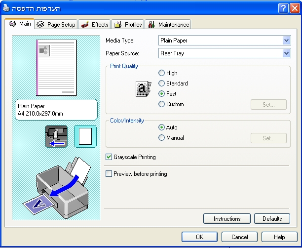

לא, מאמרים ודברים אחרים לא להגשה אני לא מדפיס בנורמל, אני מדפיס באיכות הכי נמוכה שיש בשחור לבן (צירפתי צילום מסך של הגדרות ההדפסה). לא מצאתי משהו יותר נמוך מזה...
