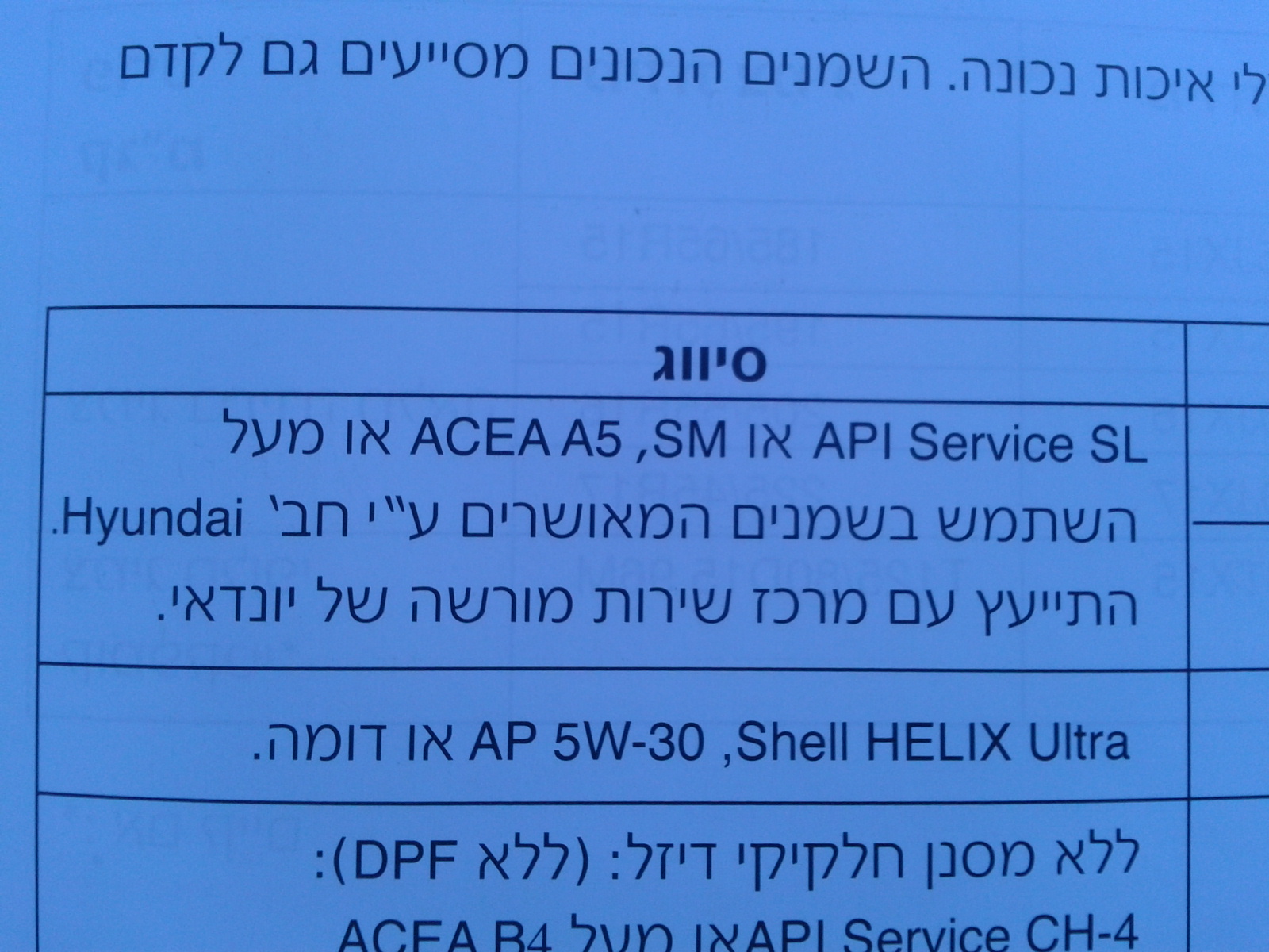

השמן הספציפי אינו עונה למפרט השמן הנדרש על ידי יצרן הרכב.
אני מציע לברר בדיוק באיזה שמן מדובר, לסדרת ה Edge יש מספר מוצרים באריזה דומה. אם תוכל לצלם את המיכל זה יהיה הכי טוב, מקדימה ומאחורה.
אתה צריך לבדוק שמלבד צמיגות השמן מופיע על האריזה כיתוב API SM או API SN או ACEA A5.

איתמר שלום תודה על התשובה.
ברכבי צריך לעשות טיפול כל שנה או 20K .
אני עושה כל שנה כי אני בכלל לא מגיע אפילו ל 10K בשנה.
ראיתי שתקן A5 זה בנוסף LongLife Service האם באמת יש צורך בשמן בתקן מתקדם שכזה
כאשר תדירות ההחלפה היא כל שנה.?
האם אתה בעצמך יכול להמליץ לי על שמן שיש לך איתו נסיון שאכן יכול לענות על צרכיי
כי זה פשוט בית משוגעים מה שהולך בחניות עם כל השמנים שם.

איתמר איך קבעת שהשמן הזה לא מתאים?
אני כמעט בטוח ב100% שהשמן הזה עומד בתקן SN.
