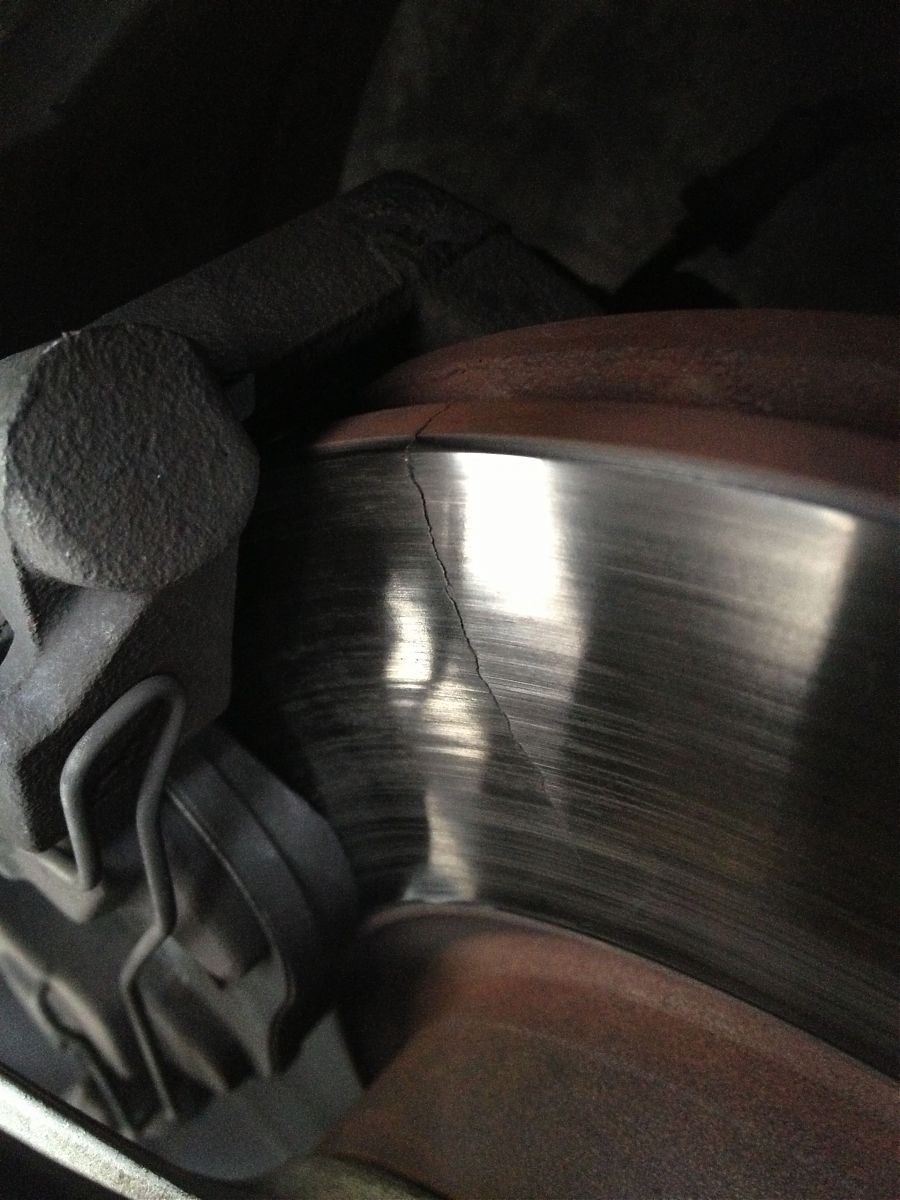

לא נראה לי הגיוני שאמורים לקרות דברים כאלה . מכון שטיפה ? באירופה הרכבים הללו נוסעים בקור מקפיא עם בלמים מים מאוד
בשלוליות עם גשם וגשם מעורב בשלג . הבלמים חייבים לעמוד בזה . במקרה הכי גרוע הם יקבלו עיוות בגלל החום בירידות ממושכות . אבל סדקים ?
בכל מקרה לא נראה לי שיחייבו אותך על התיקון , ואחרי הפירוק תבדוק את שם היצרן שלהם .
הצלחת היא מקדימה או אחורה? אני שואל כי הצלחת היא לא כפולה ובדרך כלל צלחות כאלו מורכבות מאחור ולא מלפנים
רואים בבירור על צלחת חימום יתר ובכל מקרה אם הרפידות לא מקוריות והם עבדו על צלחות מקוריות אין מצב שיהיה פה אחריות
SHAYY - מוסך 'חצר' זה בדיוק מה שזה. מוסך לא מורשה, של 'בן דוד'. כל מה שהוא עשה זה החלפת רפידות
(אני קונה את הרפידות והוא מחליף לי. יש לו ליפט מקצועי וכל הציוד הדרוש, הוא פשוט לא עובד מסודר).
אני חושש כי אני כבר 'מסומן' בגלל בלאי מוגזם לרפידות - זו הסיבה שאני מחליף עצמאית מדי פעם.
DAN-IDIN - מדובר בצלחת קדמית. עכשיו כשאתה אומר באמת מוזר שהיא לא כפולה, אולי זה רק לא נראה בצילום, אני אבדוק מחר.
הרפידות הן OEM של ATE, זהות למקוריות רק בלי הלוגו של פורד עליהן. אותו יצרן, אותו מק"ט, זהות לחלוטין.
אני אסע מחר בזהירות יתר עד העבודה, מרחק של 15 ק"מ. מאחר ומסתבר שאני נוסע ככה כבר שבועיים שלושה,
אני חושב שעוד 15 ק"מ זה לא מה שיהיה קריטי. אני אעדכן בהמשך.

עדכון- קצין הרכב לקח את הרכב למוסך, שם כצפוי טענו שזה תוצאה של חום יתר מנהיגה אגרסיבית.
בעבר אמרו לי במוסך שיש רישום של תקלה במחשב לגבי חום יתר בבלמים (קרה בעבר). הפעם לא הייתה תקלה כזאת.
הוחלפו צלחות בלבד לפי בקשתי, בלי רפידות. נקווה שבזה נגמר הסיפור...

איזה מדרגה ? כמו שאמרתי הצלחות הוחלפו לפני כ-12K. הנה עוד זוית שצילמתי הבוקר, אין שום מדרגה.

אני נוסע הרבה בכבישי הצפון, הרבה עליות, ירידות וסיבובים חדים. ואני נוהג מהר. אז זה שוחק בלמים וצמיגים..
