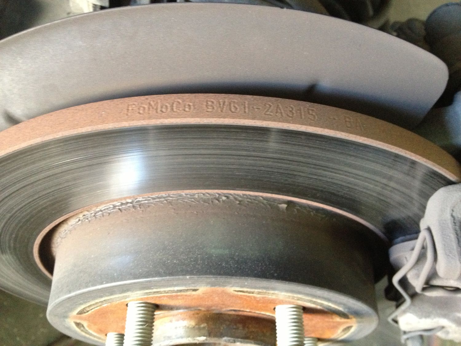

היום יצא לי להציץ בצלחות האחוריות כשהחליפו לי צמיגים. גם שם החליפו צלחות מתישהו בעבר.
קודם כל - הרפידות אכן מקוריות עם הלוגו של פורד (את זה תמיד ידעתי כי ראיתי בזמן ההחלפה).
גם נראה שהצלחות מקוריות, הנה צילום של הכיתוב על הצלחת, FoMoCo BV61-2A315, שזה מק"ט של פורד.
