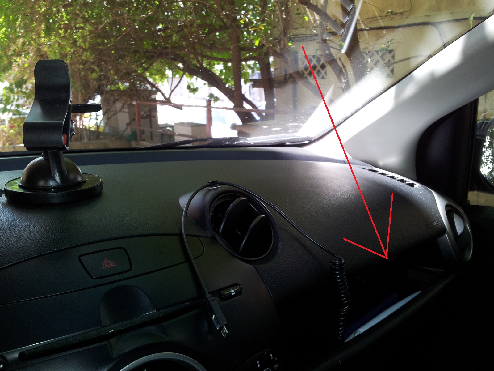

התחילה לי אתמול בעיה שכאשר אני מדליק את המיזוג, חימום או קירור, לא משנה, יש רעש של חריקה, צליל צורמני חלש. רוב הסיכויים שזה מגיע מהונטה של המיזוג, כאשר אני מגביר את פעולת המאוורר במיזוג הרעש מתגבר וכאשר אני מנמיך, הרעש פוחת. צירפתי תמונה של איזור הרעש. ניסיתי לפרק שם את הפלסטיקים ולראות האם אני רואה משהו שאוכל לתקן בעצמי, ראיתי רק את תעלות האוורור, נראה לי שהוונטה עצמה סגורה ואין גישה אליה, זה כנראה רק שימון של הציר או משהו שנתקע שם.
למישהו יש רעיון כיצד לטפל בזה לבד או האם אני חייב ללכת לבעל מקצוע? במידה ובעל מקצוע, יש המלצות לאזור ר"ג, ב"ב, ת"א? הערכה כמה אמור לעלות פירוק וטיפול בבעיה?
צריך לפרק את המפוח ולבדוק אם אפשר לתקן אותו או להחליף אותו מניסיוני הכללי עם כלי רכב אחרים צריך להחליף את המפוח
תודה על התשובה. האם יש צורך לפרק את כל הדשבורד? האם זה משהו שמישהו עם קצת יכולת טכני יכול לעשות? יש המלצה על בעלי מקצוע או כמה דבר כזה אמור לעלות?

עדכון, חזרתי עכשיו מעמוס מזגנים בקישון 33 בני ברק, פירקו מתחת להגה והגיעו למפוח, היה גוף זר שגרם לרעש, ניקו והבעיה הסתדרה.
אני רוצה לציין את האדיבות של העובדים במקום, הסבירו לי הכל וענו על שאלות בסבלנות. העבודה לקחה כחצי שעה ושילמתי 170 ש"ח.
