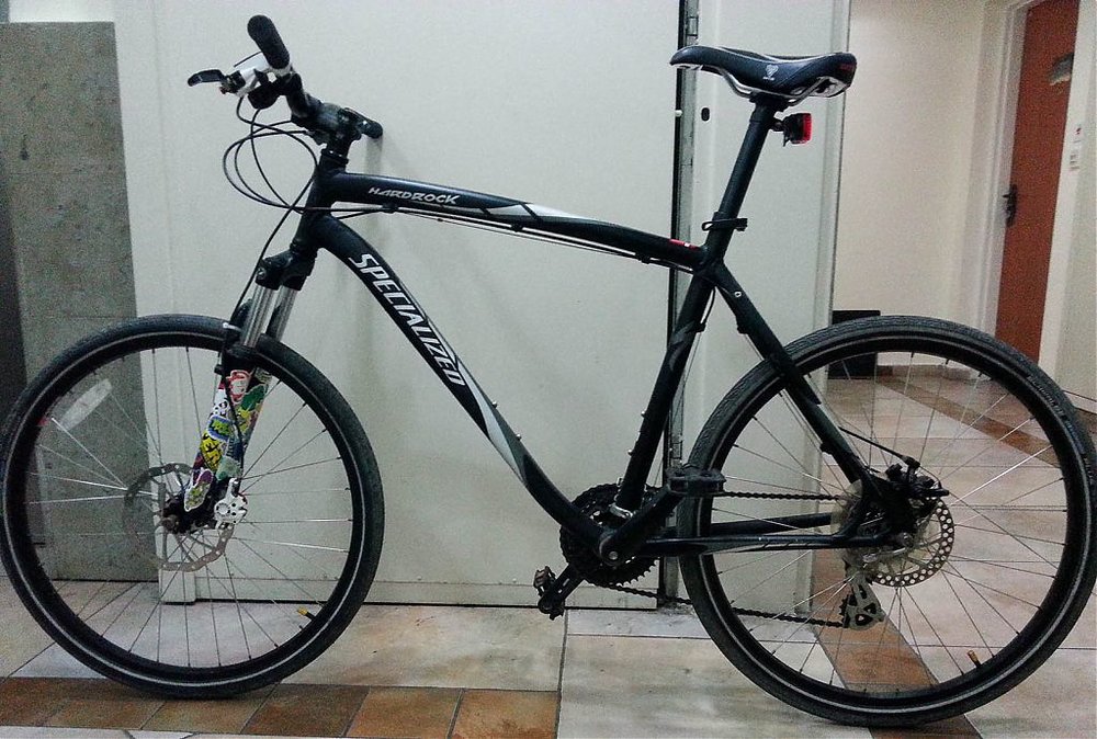

משום מה התמונה מההודעה הראשונה שלי נעלמה :shock: מפרסם את האופניים שוב!
תמונה עדכנית מאתמול.
כרגע אני מחכה למשלוח של סט גלגלים שאמור להגיע בשבוע הבא, ואז אשלים את ההרכבה של ברקסים אחוריים (הדראוליים, כמו הקדמיים בתמונה), שיפטר XT+קסטה 9 הילוכים (במקום 7 שיש עכשיו) ומעביר SLX משומש.

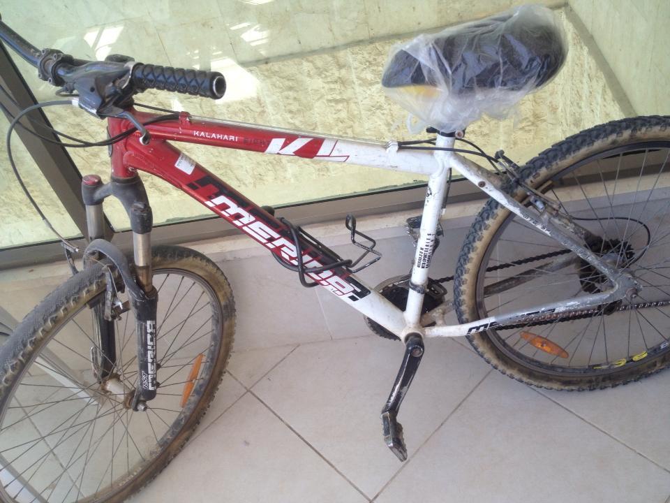

ה"קונדום" על הכיסא בשביל שהכיסא לא יתפוס אבק (יש עליו כיסוי ג'ל שהבאתי מהאיביי).
קניתי יד שניה(או שלישית או אנערף), ועשיתי להן יישור קו שכלל החלפת כל הכבלים, והפיתה שמחזיקה את ההילוכים האחוריים על השלדה.
