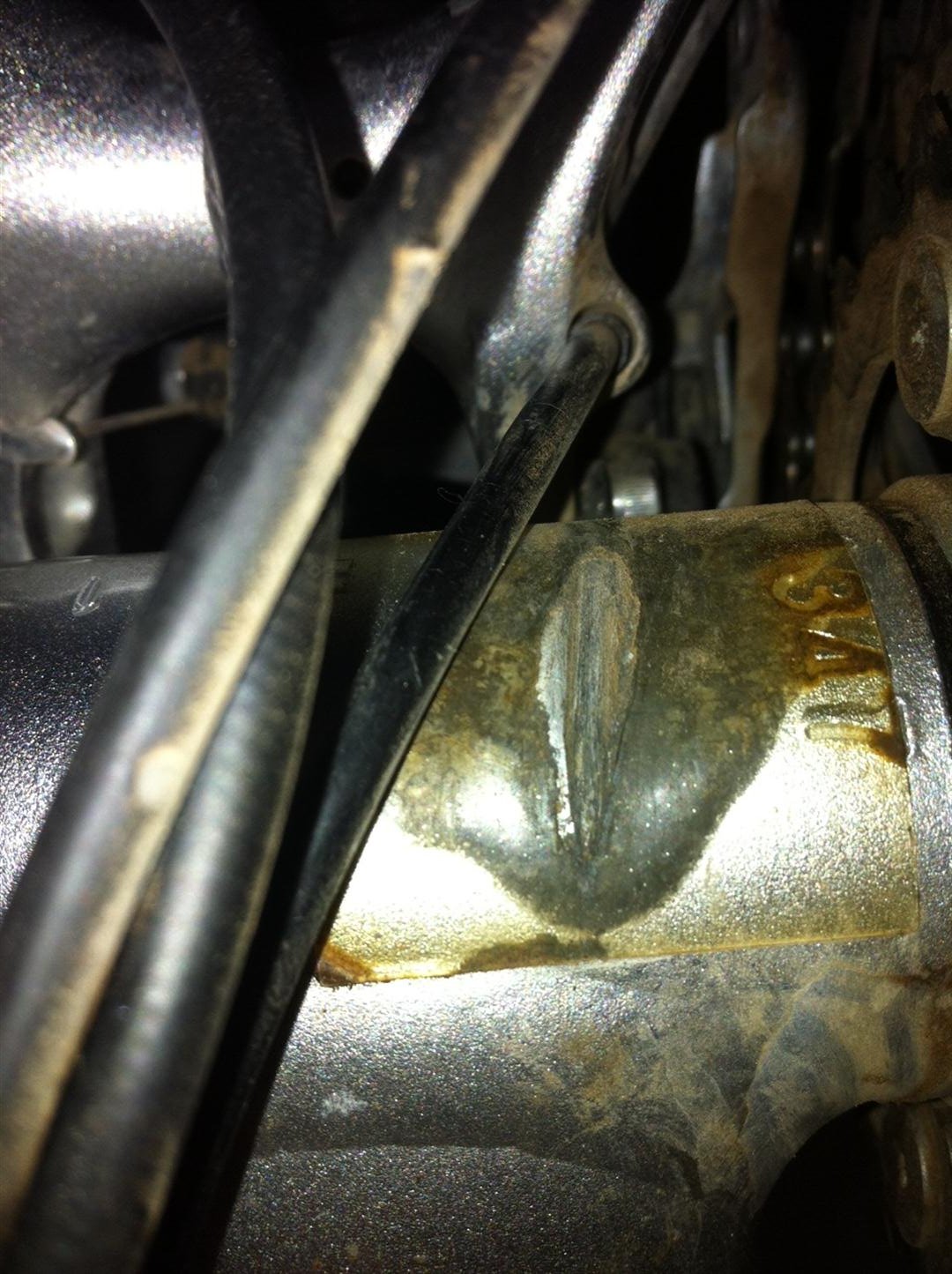

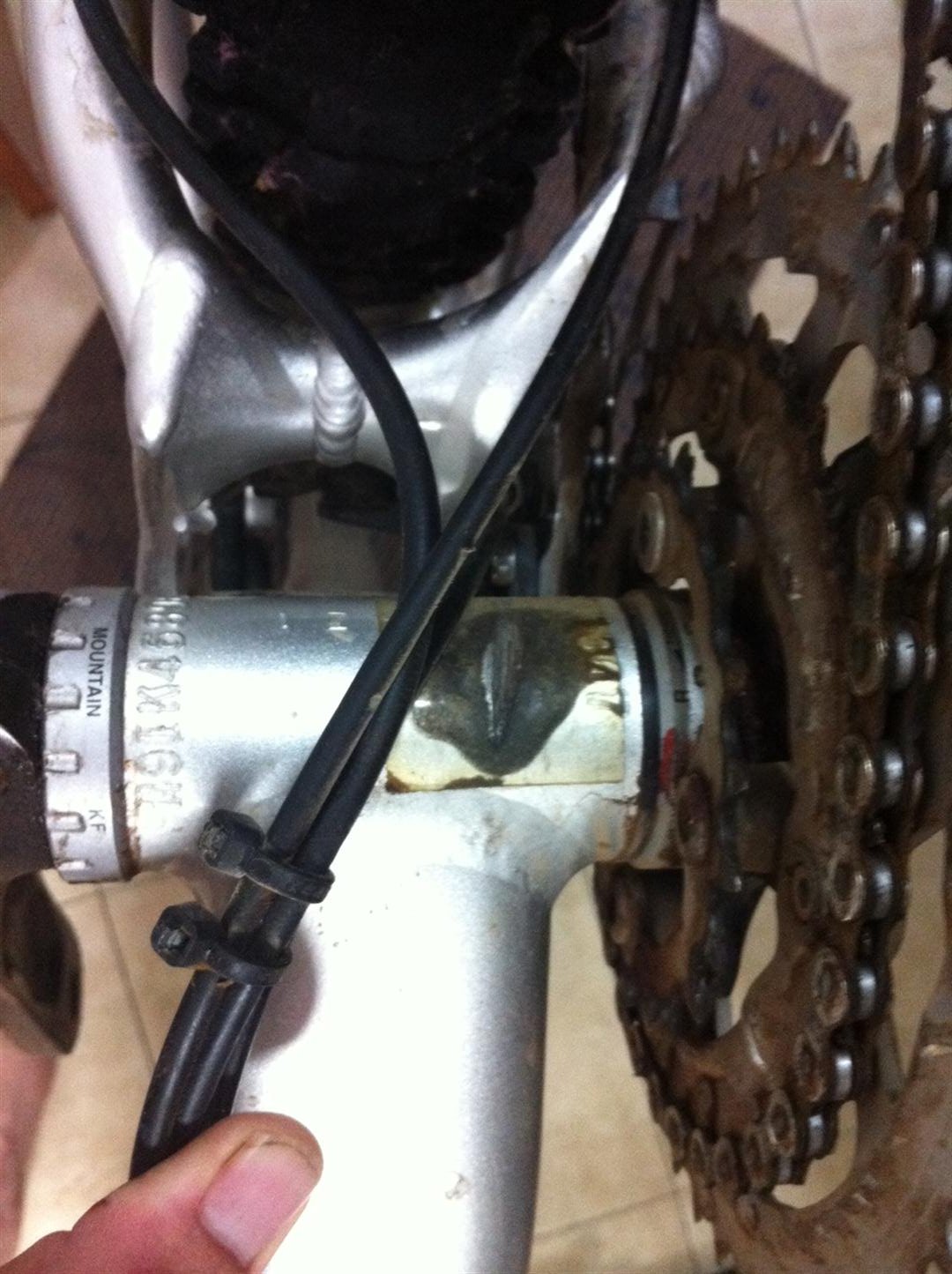

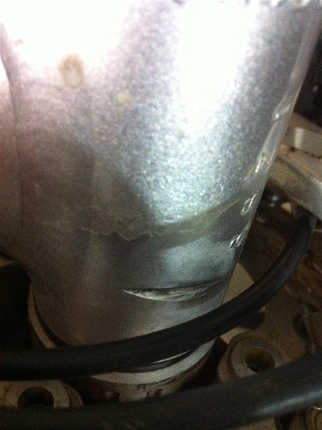

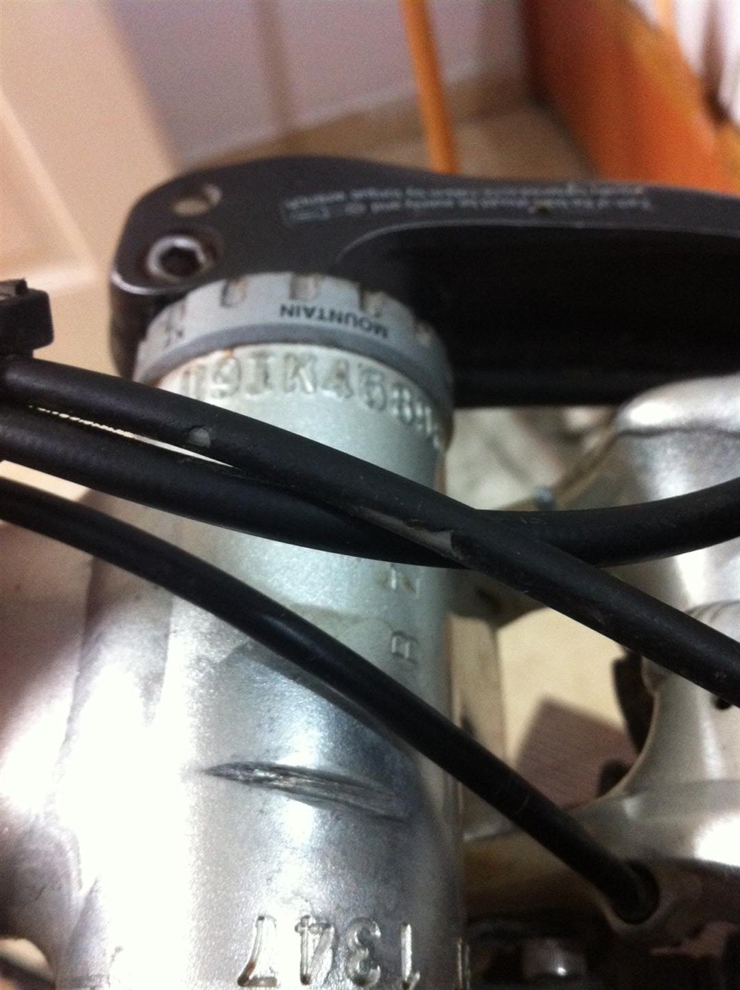

לאחר הרכיבה ניקיתי קצת את האופניים ונדהמתי לגלות חריץ בשלדת האלומיניום.
החריץ נמצא בדיוק בתחתית הציר המרכזי-בית הקראנק.
הוא כנראה נוצר מחיכוך של כבל הילוכים למעביר הקדמי שהותקן בקשת נמוכה מדי, וכל תנועה של המשולש האחורי -הchainstay- חיככה את הכבל עד שחרץ את האלומיניום. הכבלים הסתירו את החריץ, רק כשהסטתי אותם לנקות ראיתי את זה.
לאחר שראיתי את זה, הסרתי את מדבקת ההגנה שהייתה חתוכה כבר, וניקיתי בעדינות עד שאכן נגלה שם חריץ די מכוער.
אני מתלבט כיצד להתנהל מול המוכר.
לאחר שליחת מייל אליו עם התכתובת הרלוונטית וצירוף התמונות הוא מוכן לקחת חזרה את האופניים.
השאלה האם זה כדאי. בהתחשב בכך ששילמתי כ5.5K על דגם שנסחר בסביבות 7.5, ומדובר בכלי ברמה טובה או יותר, ובעל מפרט די הרבה מעל הממוצע (עלית).
אוכל לקבל רמה כזו במחיר זה עם אופניים אחרות?
HELP!:-D
שמע אני אענה לך מאוד בזהירות כי איני איש מקצוע בתחום האופניים אבל,
יש לי רקע בתחום המתכת. לפי מה שנראה מכאן ורק לפי התמונות, נראה שהחריץ הוא בעל משמעות נמוכה למקום בו הוא קיים.
יש שם הרבה "בשר" ולא נראה שהחריץ ישנה משהו בתפקוד השלדה.
אני חושב שלהחזיר את האופניים זה לא נחוץ. אבל אם אתה רוצה להיות בטוח במשמעות, פנה לחנות אופניים גדולה ורצינית, אם תוכל ללכת למצמן שהן היבואנים של אופניים ספציפיים אלה, מה טוב, אבל גם אם לא הם יוכלו לתת חוות דעת לא מחייבת.
זאת דעתי כמובן.
עופר
מסכים לחלוטין, המוכר אמנם הגון בכך שהוא מוכן לקבל אותם חזרה אך אני לא הייתי מחזיר.
קיבלת יופי של אופניים באחלה מחיר, החריץ נראה זניח ולא משהו שהייתי מתרגש ממנו.
אם אתה מכיר חנות אופניים אמינה באזורך, שווה ללכת לשאול גם אותם, אך מחוות דעת לא מקצועית של רוכב חובב אני לא הייתי מתייחס לזה וממשיך לרכב בכיף.
