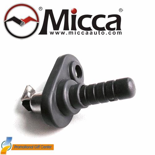

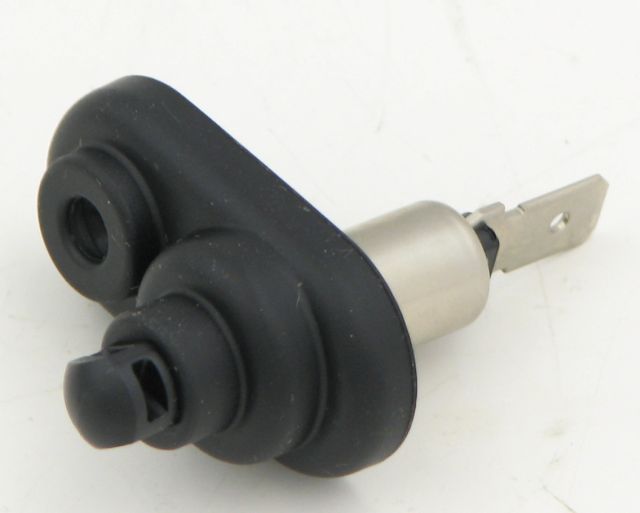

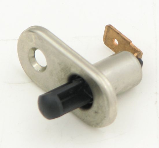

המפסק שאתה צריך זה המפסק שבתמונה.
עדיף את הדגם עם הגומיה, שמונעת חדירת מיים.
בדגם עם מספר חוליות אפשר לכוון את גובה לחצן הפעלה על ידי חיתוך חוליות לפי הצורך.
מתקינים אותו במקום, בו מכסה תא המטען במצב סגור ילחץ עליו.
הוא מבצע חיבור קו מינוס לגוף הרכב. את קו הפלוס מחברים קבוע ליחידת תאורה.
לפעמים אפשר למצוא חור קיים בקוטר מתאים, ואם לא, צריך לקדוח אחד.
נקרא "מפסק דלת", עולה 5-10 ש"ח בכל חנות חלפים.
