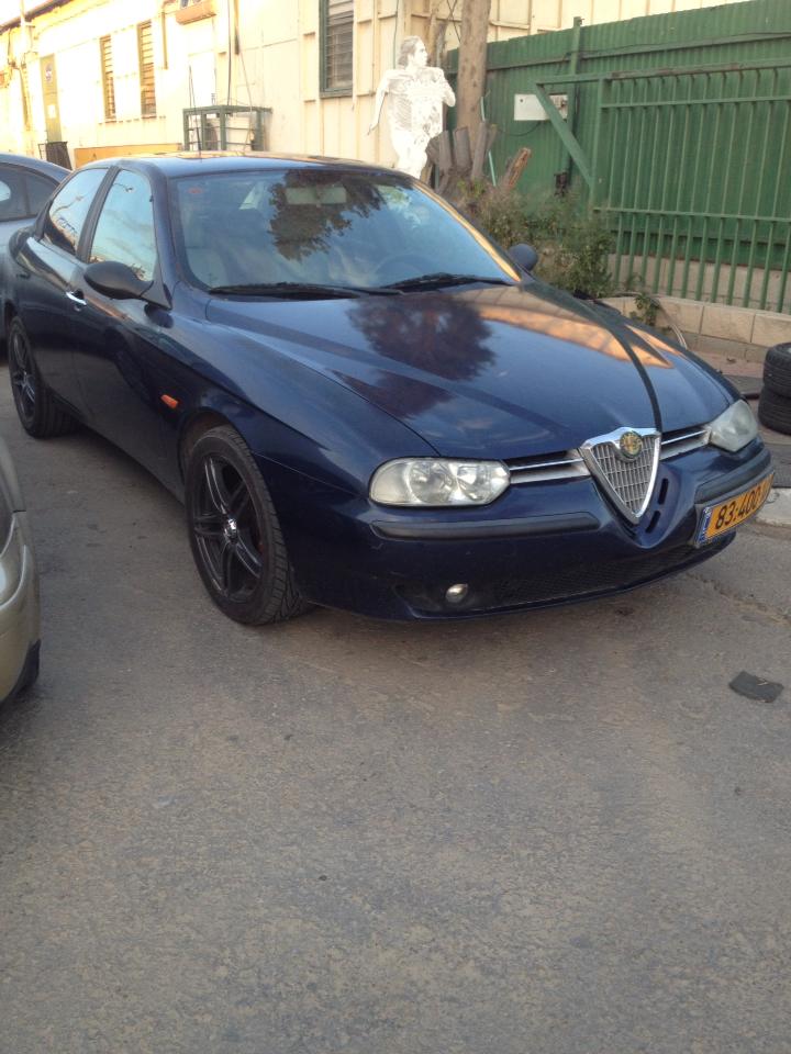

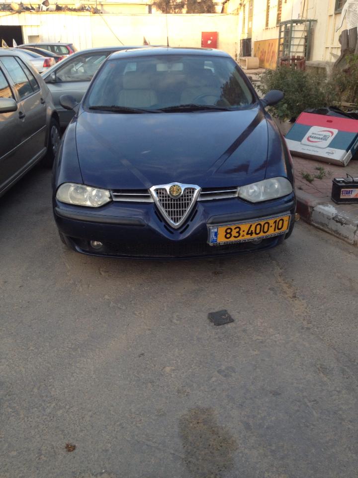

alfa 156 2.5.
הרכב לא מוכר לי, אבל מתצפית ראשונה - ג'אנט לא מקורי, מעניין למה. גריל צבוע לצבע לא מקורי - כנראה תאונה מלפנים - תבדוק אם זה קצה (לא אמור להיות משמעותי בפז"ם הזה, ואני לא מתרגש מזה באופן כללי, אין רכב בן עשר שלא נדפק כך או אחרת) או רכב עקום (שאז, כמובן, לא להתקרב). מראה שמאלית עם אזיקון - מחלה ידועה ברכב (אני החלפתי גם בקודמת וגם בנוכחית).

שים לב גם שהצמיגים שונים מלפנים ומאחור. הקדמיים נראים כמו פרוקסס 4 - תבדוק שזה לא חיקוי סיני.
A blind illness of my anxiety
_______________________
ZC6 | JB43 | 932
כן היום נאמר לי שהאחוריים הוחלפו, הקדמיים אכן PROXYS.
