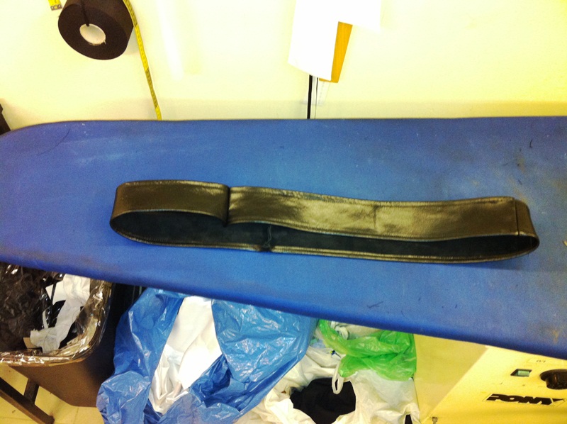

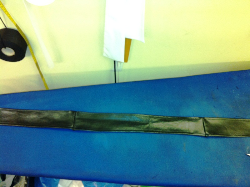

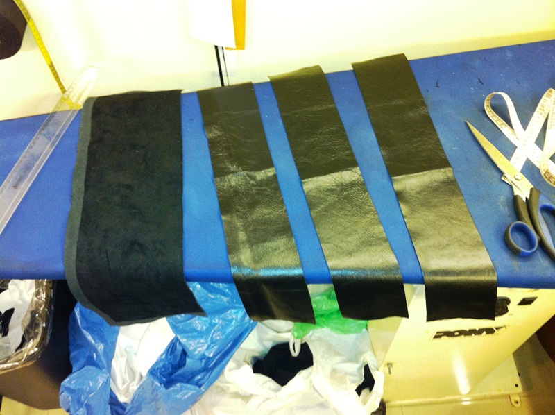

על השולחן שלי הרבה חתיכות מעור כבר שנה היום החלטתי לעשות איתן משהו אז לקחתי עור איכותי בצבע שחור חלקתי אותו לשלושה חלקים כך שיתן לי את היקף ההגה בלחץ +ס"מ לכל חלק בשביל התפירה .

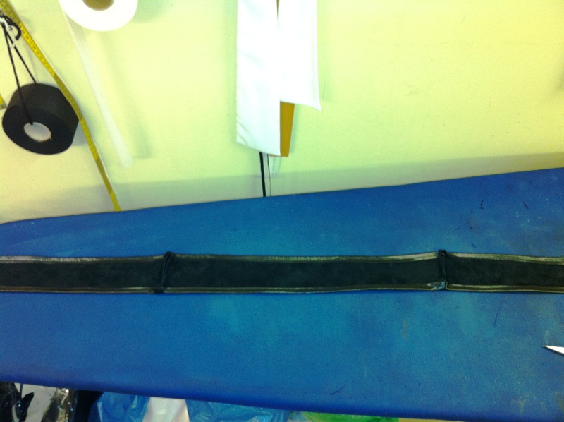

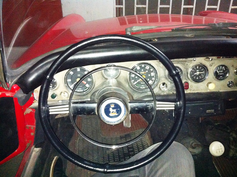

לאחר מכן חיברתי את שלושת החלקים יחד תפרתי שוליים משני צידי העור גם יפה וגם נותן חיזוק במתיחה !

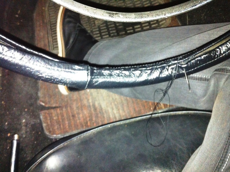

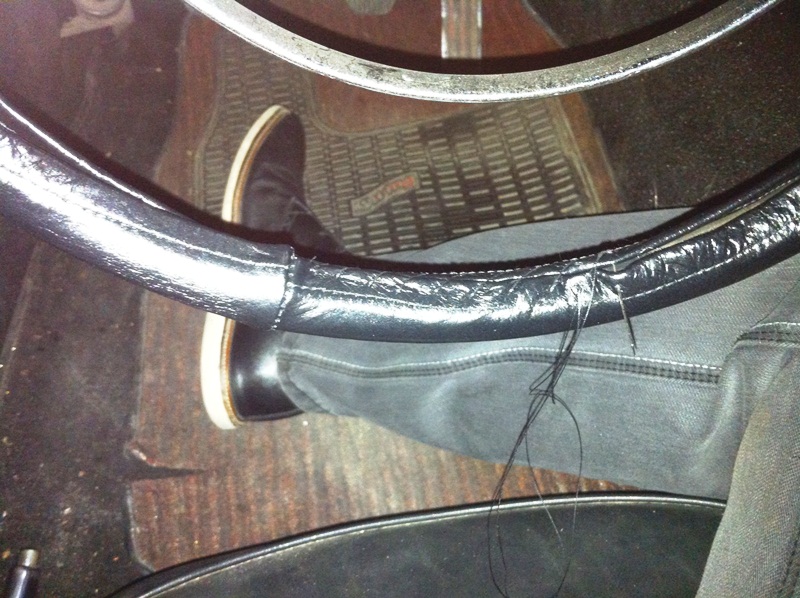

וצריך המון אבל המון סבלנות בשביל לתפור את העור על ההגה והתוצאה לפניכם :wink:

ערן, יצא ממש יפה.
יש לי הגה שדורש ציפוי אז קצת הסבר בבקשה:
מהיכן קונים עור כזה?
עם איזה חוט תפרת את השוליים.
האם ניתן להשתמש במכונת תפירה רגילה?
שלמה דן גדרון
ערן, יצא ממש יפה.

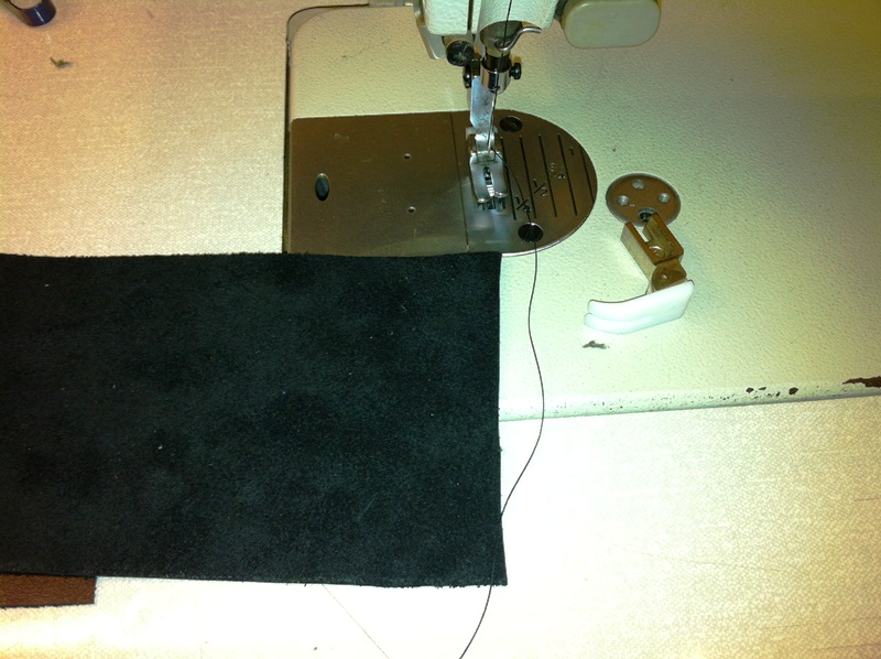

עור קונים בחנות של עורות יש בת"א את חדשנית יש להם את כל סוגי העורות .
החוט שאתו עבדתי זה חוט עבה שלא נקרע וזה בא בגליל גדול (אולי יש גם בקטן)
צריך מכונת לתפירת עור.

עבודה יפה,
רק הערה ברשותך, יש הרבה סרטונים האינטרנט איך תופרים כיסוי הגה מעור, (כבר חקרתי את זה הרבה) בכל אופן צורת התפירה שלך לא נכונה וגורמת לחוסר אחידות ברווחים בין התפרים.
