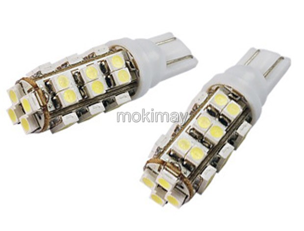

אני בזמנו בדקתי את עניין החלפת הנורה, ולא ראיתי דרך להכניס שם פס לדים כזה, בסופו של יום הזמנתי נורות כאלה: http://dx.com/p/115074
שגם דרשו קצת עבודה על הבית כדי שהנורה תכנס כמו שצריך. אבל התוצאה היתה מעולה. כיום יש לי נורה כזאת בבית נורה האחורי, שאליו היא משום מה נכנסה ללא שום בעיה.

לא נראה לי שנורה הזאת תכנס.
מנורה שהתאימה "בול" היתה כזו עם 5 לדים SMD 5050.
אבל הן מספקות הרבה פחות אור מהנורה שקישרתי אליה מ-DX. מניסיוני הנורות מ-DX הן האופציה הטובה ביותר לסוג בית הנורה שיש ב-306.
